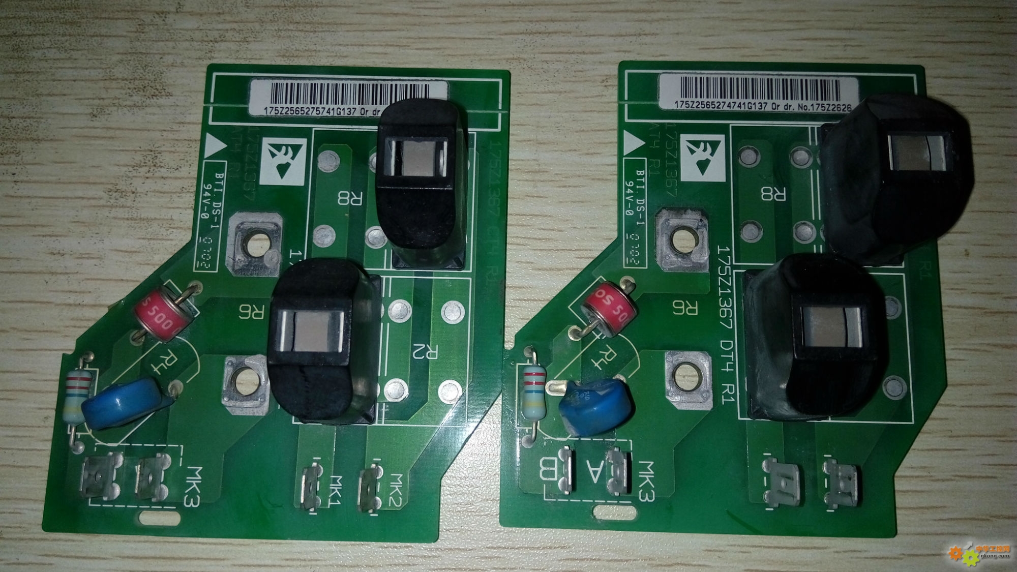

两台丹佛斯5000系列22KW的变频器,充电电阻一个为3.5K,一个为8K。不明白为啥充电电阻这么大呢,是不是两个都是坏的呢?

阻值是不是发生变好了?

应该是两个充电电阻都坏了,充电电阻一般都是几十欧姆左右

这两个是充电电阻吗,不过标称是450欧的。

压敏电阻

充电电阻不可能那么大的,应该是2个都坏了

看图片好像是PTC的热敏电阻,这个电阻跟温度又关,如果电阻发烫阻值会变很大的

楼上正解,这不是普通的电阻。

首先确认充电电阻,22KW的变频器如果阻值大于10欧姆就差不多认为损坏
