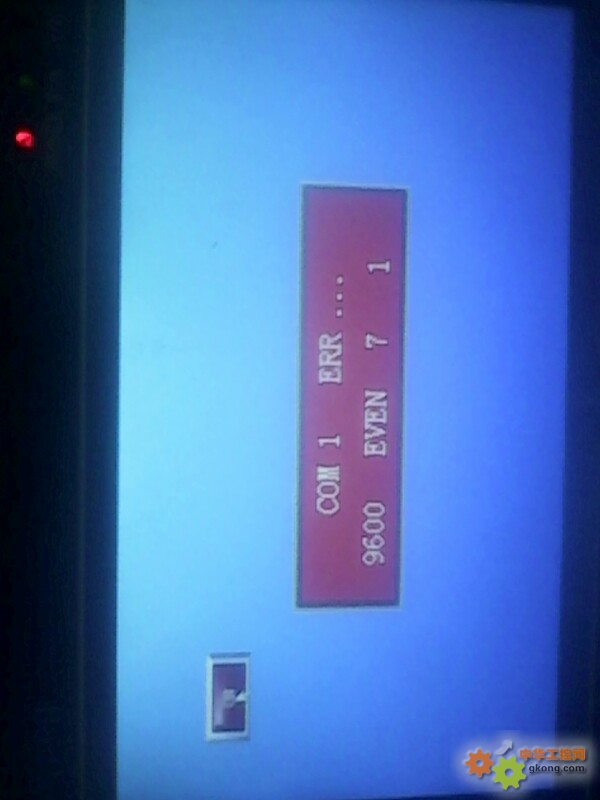

触摸屏这样什么意思,串口味rs232
16-08-25 20:31
1楼
tigermu
com1 错误
波特率9600 偶校验 7位数据位 1位停止位

波特率是不是设置错了。

一般是通讯参数错误了

硬件断线不行吗

检查一下通讯参数与连接线

通讯不上了;检查连的PLC;

通讯失败 楼主连接的什么PLC啊?

是不是参数设置错误?

通讯不上,设置问题
