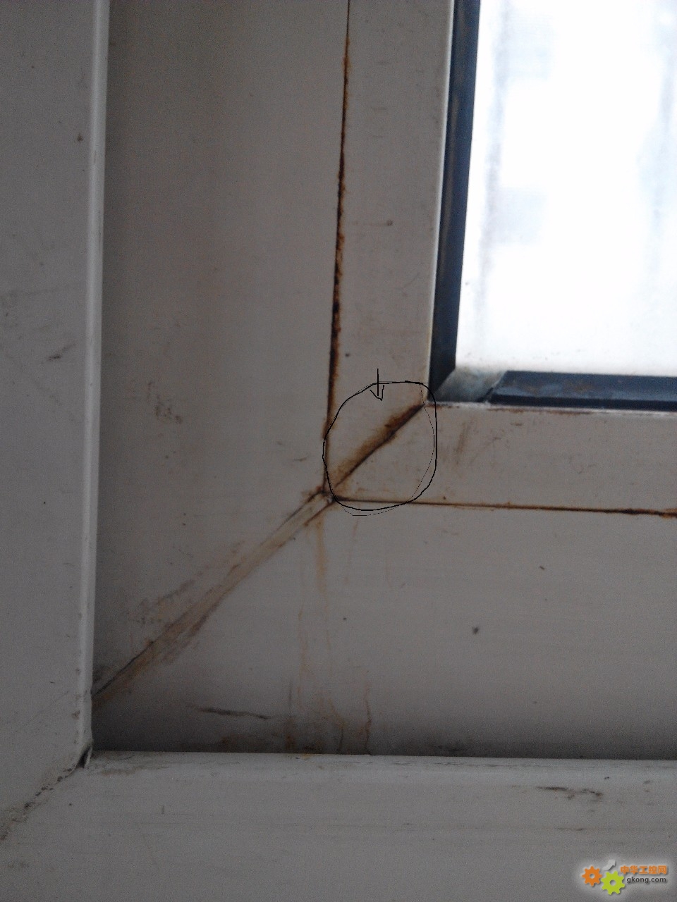

下雨的时候 这地方漏雨 ,该打什么胶 。

密封胶试试

你检查一下外面看看,应该是玻璃的胶条不足引起的,在外面打密封胶才可以的,不是里面的事。

确实应该从外面解决 ,看看外面有密封胶条损坏的地方没有

有锈迹的地方应该都会漏水

窗户能漏多大的雨水进来?就算漏水进来,窗框能藏水并可以开小洞往外流出的呀。
楼主堵漏要治本才行。

可以试试耐候胶。

玻璃胶从外面多打点

如果这是窗漏的话,那个窗外面的窗槽多开点孔位试试。
