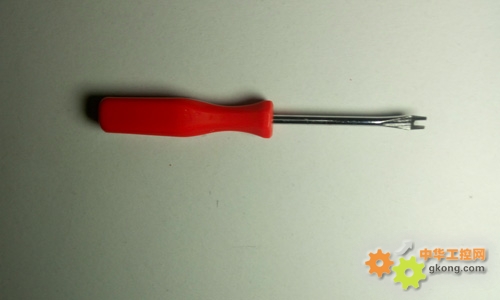

我是直接一字中间开槽用的。

到本地的五金店去寻找个购买,一般都会有的,不一定非要淘宝,虽说实体店价格对比电商可能没有优势。

三个爪的螺丝刀也不好买吧。

合适的一字螺丝刀刃部中间切割片开缺口就行

就是个小叉样的,没工具拆这样的真是烦人,设计出于就是防拆?!

不用自制:网上淘一淘,不到20元就拥有三角形、一字带缺口、米字头、六角等接近30多个

以前我就是这么改的,后来弄了一套多功能螺丝刀。

反正我是用一字中间锉个槽。

这螺丝刀有单把的卖的,买上一把就方便了。
