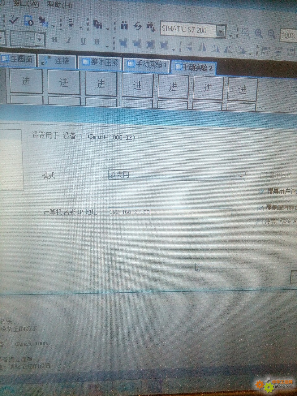

smart1000ie v3的屏

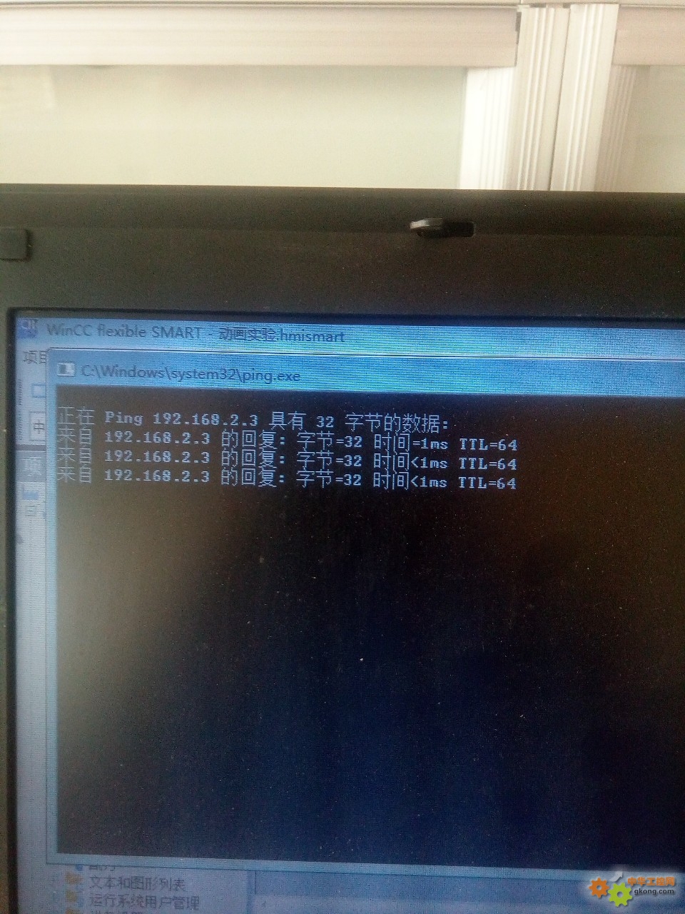

ping也通的

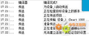

就是最后不能下载,不知道怎么个情况。请大家看看原因。

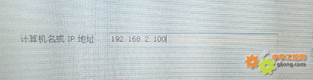

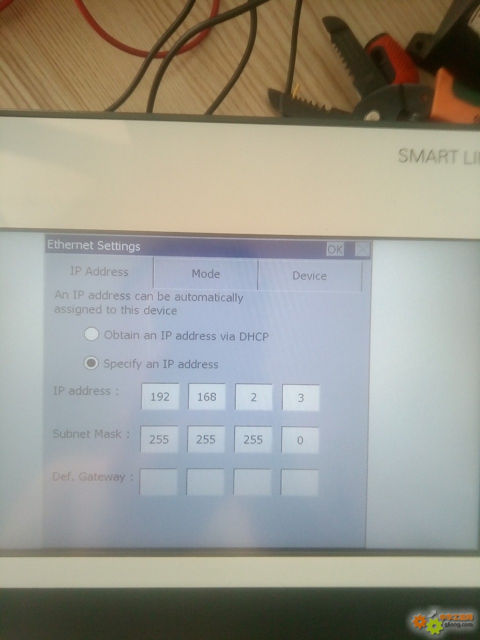

首先触摸屏这应该设置为192.168.2.3
其次,第一次传输需要点击触摸屏上的传送按钮
16-07-11 06:26
2楼
gk_0
你的下载地址跟传送地址都不一样的

就是在传送画面也不行的
两个在一个网段里面

这个地址要和触摸屏设置的地址一样才行。

我也遇到类似问题了,屏的型号最后一个数字不一样,显示“无法执行下载,创建的组态要用于不同的设备而不是当前连接的设备”
怎么办呀

三个要点
屏在传输画面
电脑和屏IP在一个网段
屏的型号要对
