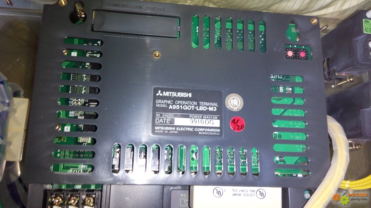

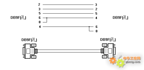

三菱触摸屏,链接笔记本,按照这张图,焊接RS232C数据线联机还用驱动吗?这样连接能成功吗
用的触摸屏型号为

不需要驱动,能不能成亲自试试不就知道了。

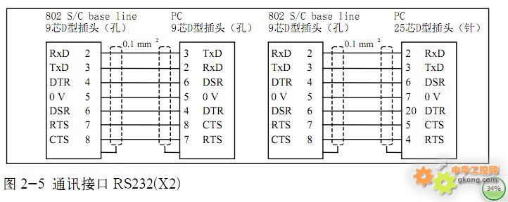

802S怎么会联系到三菱的屏上?
所以你的接法100%是联机不上的;

应该是2对3,3对2吧。既发送对接收,接收对发送。

最上面的图就是2对3 3对2 4对6 5对5 6对4 7对8 8对7 ,我查的RS232C的全接法就是这样接的

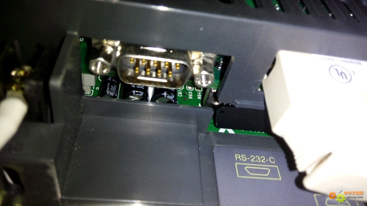

没啥大问题就自己焊线试试,屏在设备上,怕出点问题把屏弄坏了

笔记本电脑有232口吗?如果有用这个电缆FX-232-CAB1

买了个力特的USB转232的接头,可以用了
