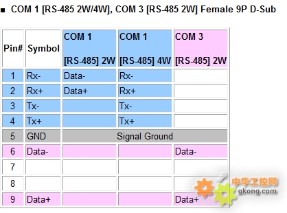

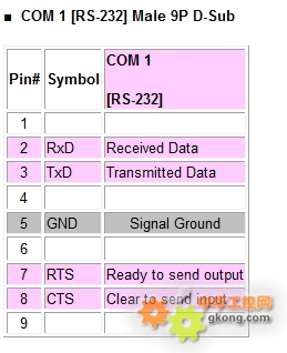

如图所示 TK6100有两个接头,都含有COM1接口,不知232和485能否都选择COM1口,准备一台触摸屏连接3台PLC

232基本不支持一对多,485支持一对多

呵呵;TK的型号除非你PLC之间通讯,直接连三个是不行的;

连接3个plc是一样的品牌的?
都是485的,可以

一对三,那是走485好。

请教版主,触摸屏中如何设置呢,也只能添加一个设备

plc用站号区分
触摸屏地址写的时候1#d0这样的

感觉不行!

不能串着用!

二个可能行,具体看资料
