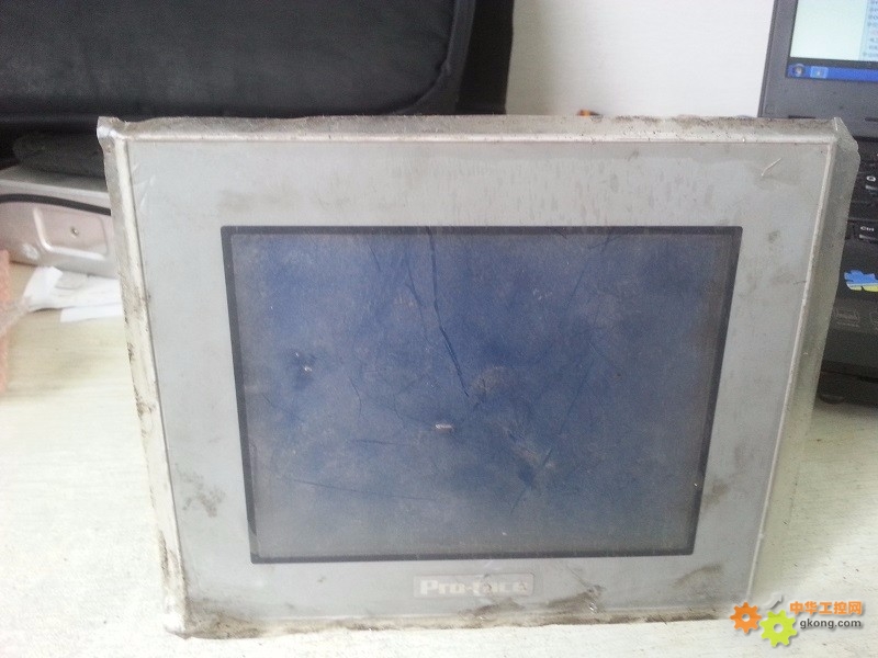

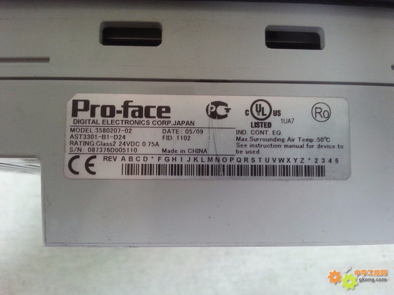

fuhuafeng72
Pro-face老产品用什么软件,官网没有看到这个型号
我的是WIN7,还有希望找到编程软件吗?

ProEX V3。
软件可以在Proface的官网下载到,支持Win7系统。

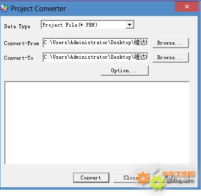

fuhuafeng72
谢谢,下载了3.5可以用,要用这个工具转一下
