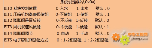

1259925652
这个是参数
就跟着图片差不多的样子

1259925652
这个是参数
就跟着图片差不多的样子
