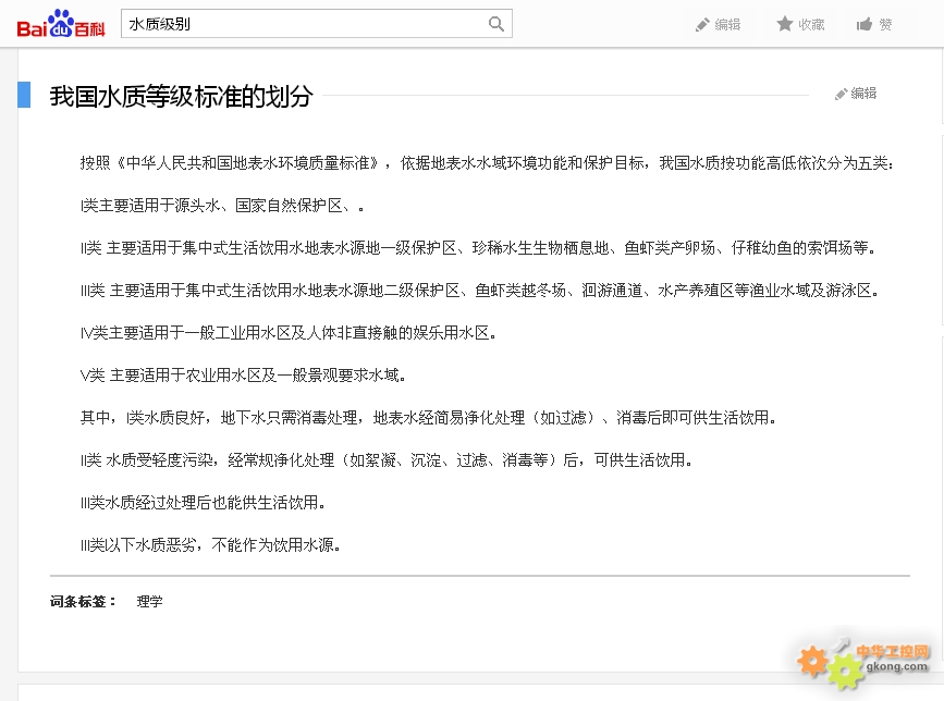

净水机最好只处理自来水,至于室外环境的水源,最好不要自行处理并当做饮用水。
水源地的水质有严格的分类要求的,以下图片来自度娘:
