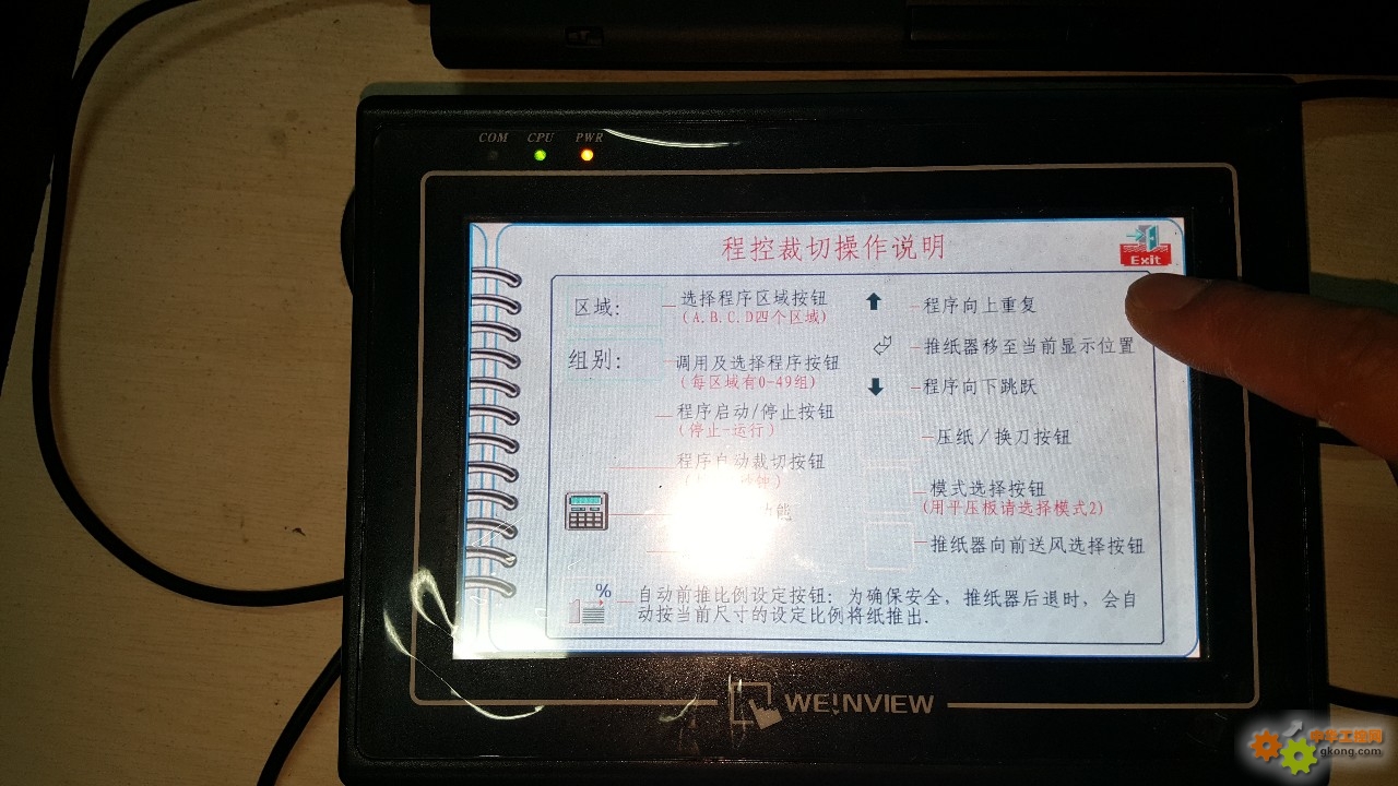

一台黑屏的威纶通触摸屏修完后发现页面进去之后点EXIT退不出来,现场连PLC业是如此,是设置问题还是硬件问题?

怎么做的exit

hnhyczj
程式问题。

919355607
测试下触摸点

tigermu
先看程序是否退出做了,然后换个地方放exit按钮。

ZCMY
其它触摸键是否触摸正常?

heshilih
这种情况可能是屏有点问题了,你把备用程序重新整理一下,然后下载进去应该会解决的

626248971
程序如果 设置成 某些条件达到了才能退出,就不会动作啊,其他按键好使不呢

lf2039952
校正完就好了
