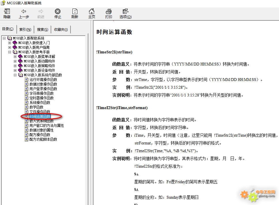

这样的脚本对不对? (到了2016年6月7日后执行)
IF $YEAR > 16 AND $MONTH > 6 AND $DAY > 7 THEN
!CloseAllWindow("窗口2")
ENDIF

你这样实现不了2016年,年应该大于等于或者大于2015。你应该参考帮助中的“时间运算函数”。
