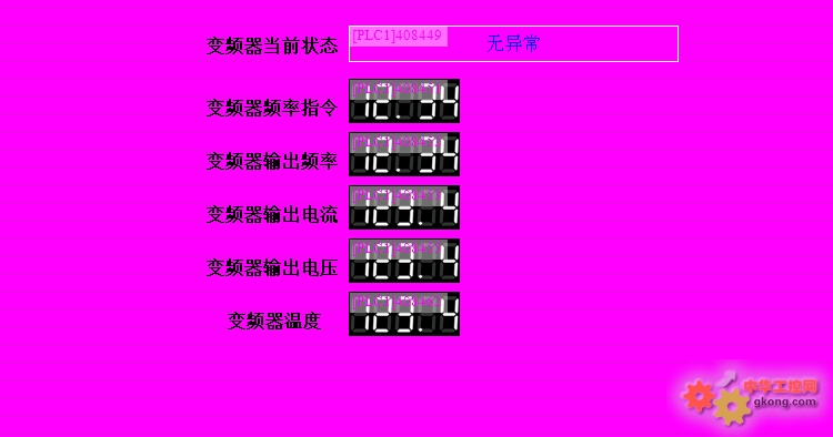

说下事情的原委吧,前段是间485通讯变频器老是连不上,RTU模式。确切的说能够通讯上,但就是地址老是错位,触摸屏提示寄存器返回命令错误等。今天请proface技术支持过来弄了一上午,终于OK了!是什么原因造成的呢?原来变频器手册上给出的通讯参数地址要往后移一位才是正确的地址!举个粟子,按手册上所写频率指令是2102H,但实际上要写到2103H地址上去才对!我能说是台达手册有问题吗?好吧,我又找到了2014年的手册(之前看的是2008版的),结果里面也是一样,至此我便不认为是手册有问题。本人才蔬学浅,只是实在想不通这其中原由。。。有没有可能是RTU模式所以通信地址要往后移一位呢?为什么要移呢?望高手不吝赐教.

因为有些厂家地址从0开始,例如西门子,有些厂家从1开始,例如你家的台达。

这个的看触摸屏的地址是0还是1开始
17-06-07 11:15
当你用西门子的时候你又发现要加40001了,多了解一下MB的报文协议是有好处的
