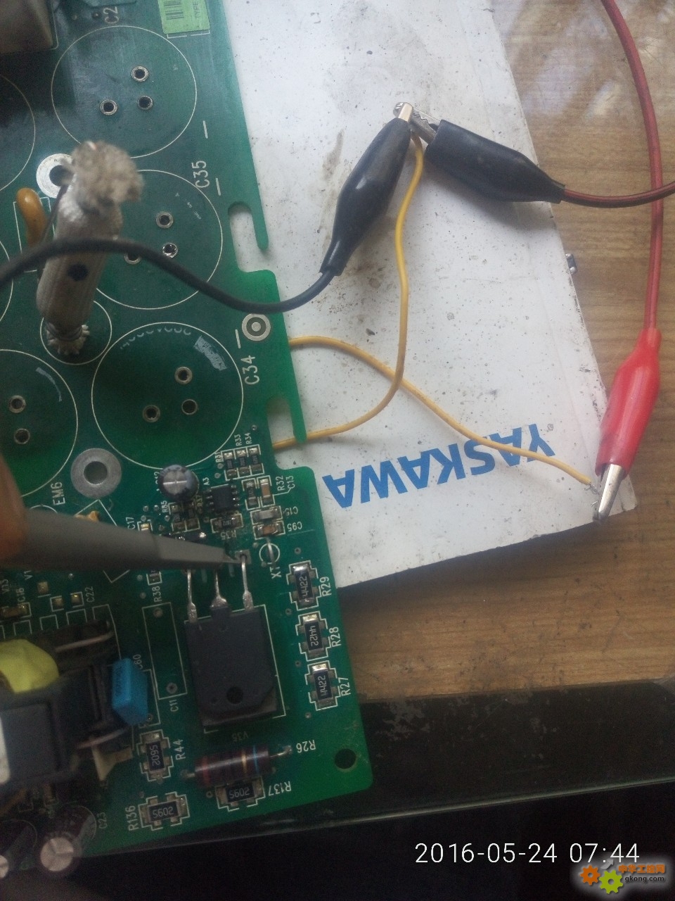

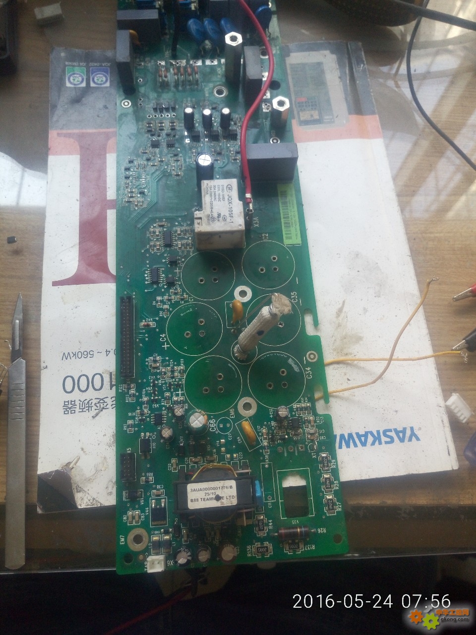

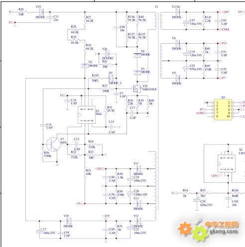

机器开始是电容爆裂,模块击穿。更换损坏驱动电路器件后,发现电源间歇震荡。已把二次吸收电路去掉,二次供电二极管换新。外接16V供电时,电源可正常工作,断开16V,立刻间歇震荡。现在发现单纯16V供电时,6脚电压0.几伏,断开后级时和正常电路一样为7.几,后发现只要有开关管,电压就低,无开关管时正常,更换开关管无效。现把6脚到开关管电路排查N边,没有发现问题。不明白是后级把电压拉低还是带载不行?或者还有别的问题?

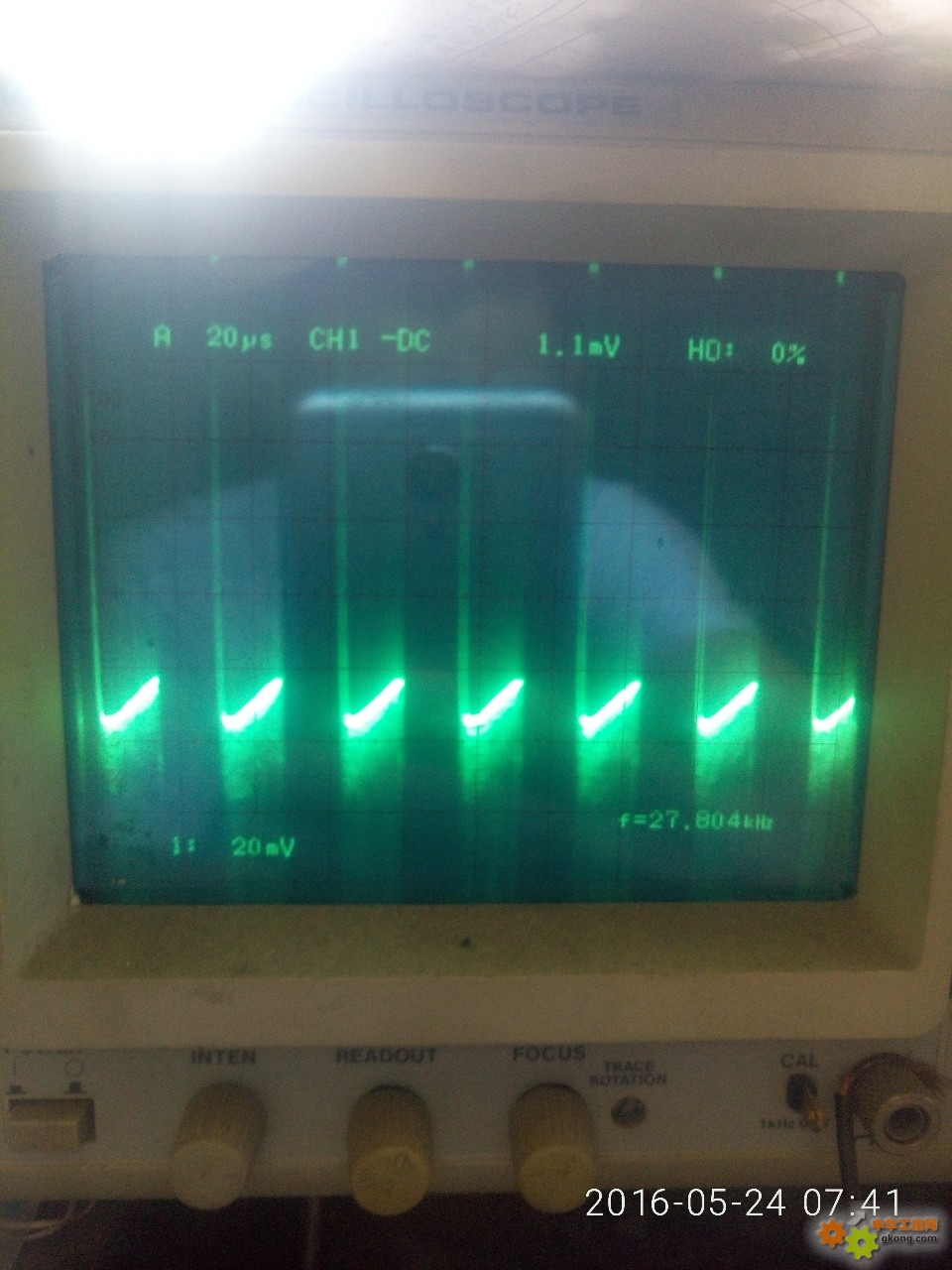

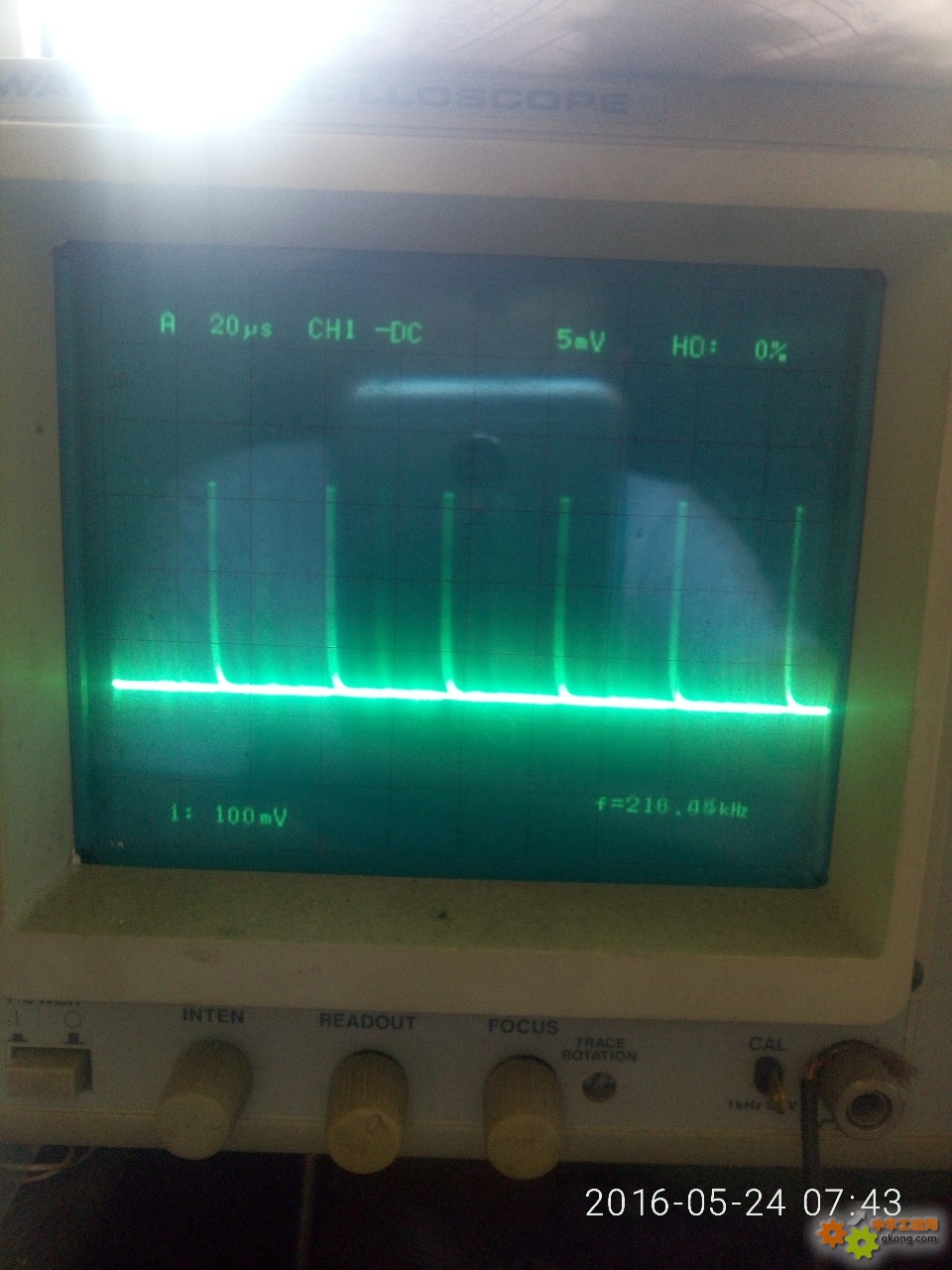

下边20几HZ为无开关管时6脚波形,200多为有开关管时波形!

是ABB的板子
16-05-24 13:37
3、7脚电压多少?是不是保护动作了。
16-05-24 13:38
外接16V电源工作正常,这是什么意思,如果这样的话,找二次供电啊,不可能是驱动方面有问题的,你都震荡起来了。
16-05-24 15:48
7脚12-15V波动,3脚为0.3左右,正常机器接近0V
16-05-24 16:03
确实和缺少二次供电很像,也在这方面话费了很多时间,二极管电容等都已经换了新的,怕是变压器二次侧有问题,连变压器也换了,因为二次侧有2个电容,到现在也没能彻底排除二次侧供电稳不稳。后来发现3844单独供电,6脚电压都不正常,暂时没再处理这个,把重点放在了6脚电压上
16-05-24 16:10
现在没有怀疑驱动电路,只是简单说下板子的情况。开始炸机比较严重,驱动电路换了好多原件
16-05-24 16:12
我只想问下,在外供16V,外接540直流电压的时候,电源能工作吗,各点电压正常吗?如果都对的话,开关管哪里就没有问题啊。
16-05-24 16:17
查下自供电绕组整流回路
最后修改:2016/5/24 16:23:54
16-05-24 16:19
开始在外供16V,外接540直流电压的时候,电源工作正常,各处电压也正常。再后来没有具体测量,面板都是正常显示,但是发现电压达到500多的时候,开关管有点响声
