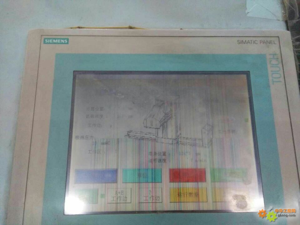

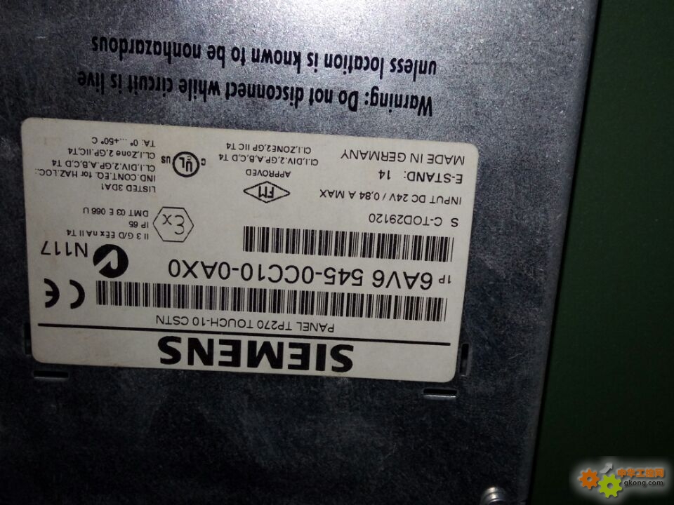

我有西门子270触摸屏有故障,想请高手看一下是什么情况,谢谢了

lenyan13
屏坏了
16-05-21 16:20
4楼
anriqing111
屏坏了,换屏。
16-05-21 17:14
5楼
秀空
感觉不是很严重。
16-05-21 17:32
6楼
ZCMY
液晶花屏了,可以送维修处更换;
16-05-21 21:06
7楼
tigermu
液晶面板的问题可能性大。
16-05-21 21:15
8楼
cfm6662008
屏还能不能操作,这种情况一般直接更换
16-05-21 21:59
9楼
gaoqinxi
灯丝有问题了吧?
