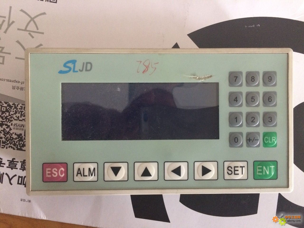

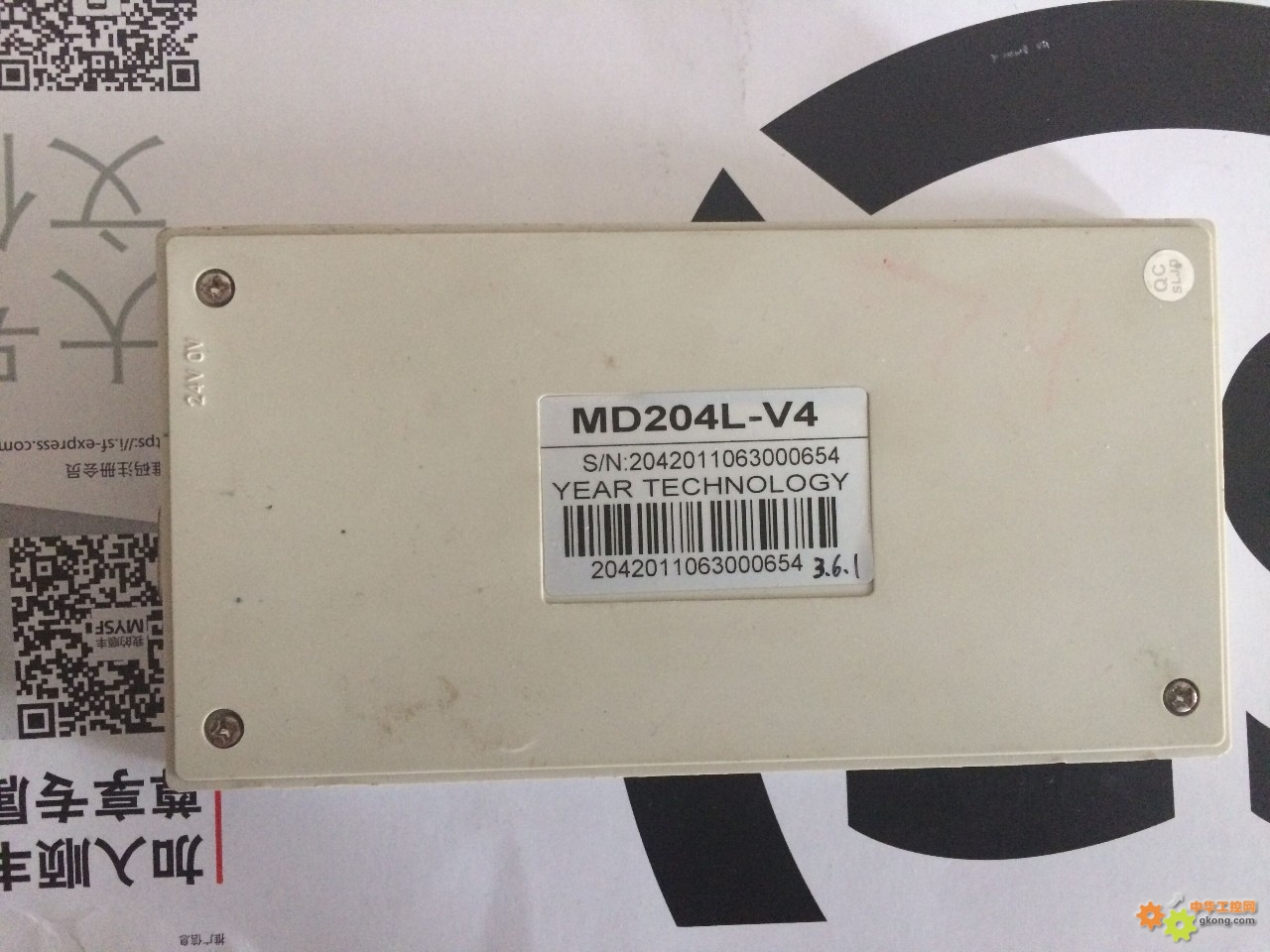

之前旧的坏了打算买几个新的换上但是里面的程序没有,旧的是机器自带的,现在厂家都找不到了,所以程序没法弄,有会的帮帮忙,谢谢了
