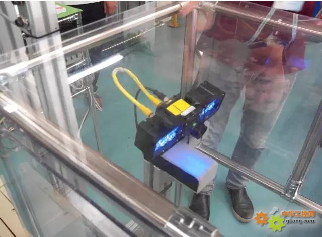

解读:硬件配置上采用了康耐视DM302X读码器、COMPUTAR 25mm镜头(由于读取的距离在350~600mm范围内变化,所以本身自带的10mm液态镜头不适用)、康耐视大颗粒LED光源(配合相机可以让读码器在一定景深之内,顺利读取门体下端的小条形码)、网线及IO线,以及电控箱及IO控制器。软件调试则采用Dataman5.3英文版。
*DataMan DM302配合大颗粒LED光源架设在线体上
使用上述配置的硬件后,通过调试,可以将读取有效距离控制在350~500mm、景深变化在150mm以内。三星电子的工程师表示,“这样之前以为无法读取的条码,就可以很轻松地读取了,我们惊喜地发现,读码率一下子提升到了95%。生产长门体时,将读码器向后移动200mm,生产短门体时,读码器再复位,这样读码率就可以达到99.5%。不但满足了三星电子的读码需求,还提升了生产线自动化率。比如,自动读取的条码通过电控箱和IO控制器输送给该岗位的自动称重设备,然后自动称重设备通过条形码自动调出对应细部门体型号的SPEC参数,将称重结果与SPEC比对,如果在一定上下限以内,就鉴定为合格。
*DM302设备细节(中间为DM302,两边为LED大颗粒光源)
