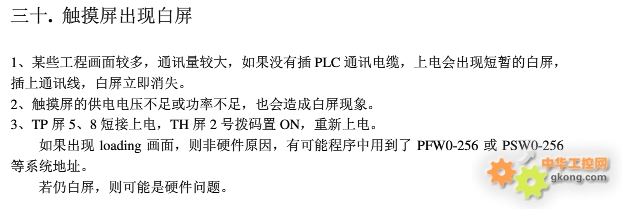

有修信捷触摸屏的吗TG765-xt-c白屏

yejingmao
以上供你参考,实在不行送厂家维修

hnhyczj
强制下载。应当OK.我也遇到过白屏。

ytthink
那要看看主板是不是有故障了

放牛郎upteRr
你好,强制下载会把里面的程序覆盖掉吗
16-04-18 14:22
6楼
ytthink
下载当然是覆盖里面的程序。

ZCMY
直接发回无锡工厂,当然你备份有源程序最好,否则修好是不一定程序还在的;
