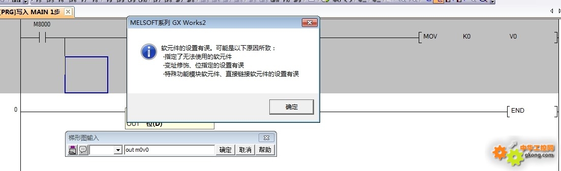

主题:GXWORKS2 中输入 M0V0 怎么出错?

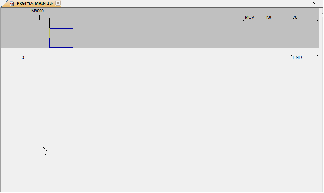

如图:

mov v0 k1m0

梯形图输入框下没选输出-()图形

fsjnzhouyan
梯形图输入框下选输出-()图形再输入m0v0就可以。

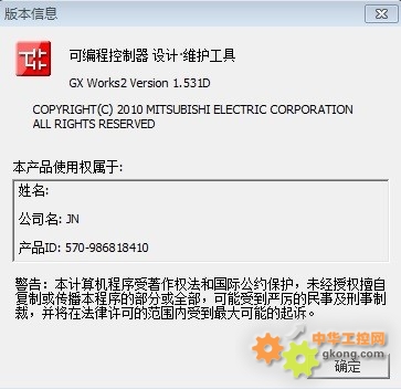

奇怪了,你是用的那个版本的GXWORKS, 我用的是 1.77F, 编的是 FX2N 程序, 跟你一模一样的输入, 还是提示错误!

fsjnzhouyan
用的是1.531D版, FX2N不支持,用FX3U试试吧。

应如6楼所说,FX2N不支持m0v0的用法,所以出现错误;
符合“变址修饰”有误的提示。

谢谢, 试了一下, 真的是 2N 不支持, 3U 可以.
