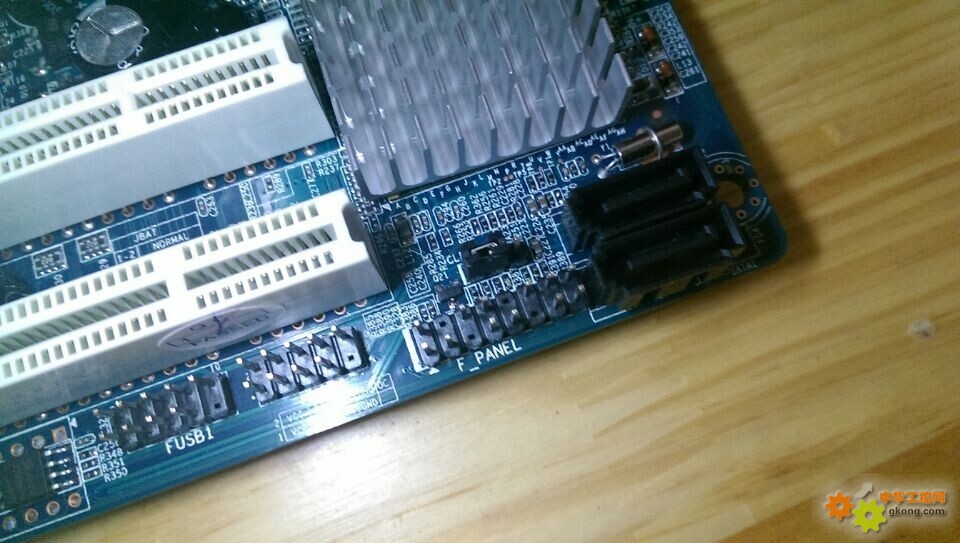

请教这种监控主板,panel插针如何接线?

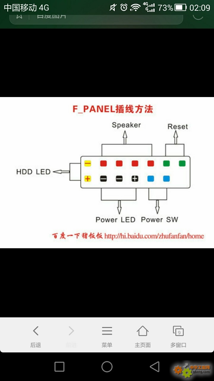

左边第一第二是USB,机箱自带母插座,左边第三是电源灯,硬盘灯,开机,重启等等接线。
度娘图片,仅供参考:
