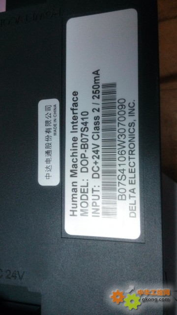

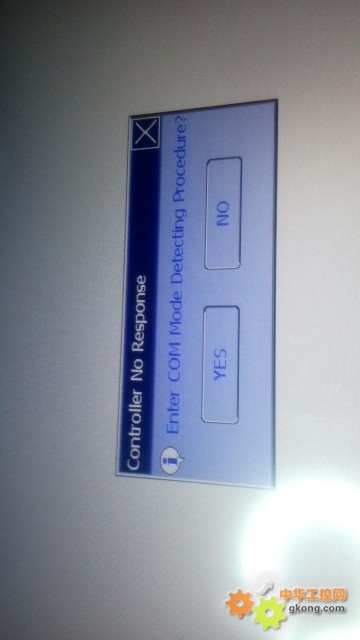

如题,所有操作都不行,请问师傅们是怎么回事?

626248971
参数是否设置正确啊
16-02-16 09:05
2楼
kazefsh
通讯出错了吧
16-02-16 09:07
3楼
fsjnzhouyan
屏与PLC通信错误。
16-02-16 10:20
4楼
PLC-hmi
检查连线 通讯参数 端口等
16-02-16 11:07
5楼
蛇会大学
屏上的鼠标指针能跟着手指移动,点YES 和 NO 都没有任何反应
16-02-16 13:27
6楼
ZCMY
没连上PLC;
16-02-17 22:19
7楼
FORELF
一般是通讯线除了问题,也不排除端口坏掉。
16-02-18 08:27
8楼
yeyecun
FORELF
在 2016/2/18 8:27:32 发言
【内容省略】
还有设置问题,最后就是人机界面问题了
16-02-19 15:58
9楼
tigermu
除去通讯线,如果屏体操作正常,就要找通讯设置和线、口的问题。
