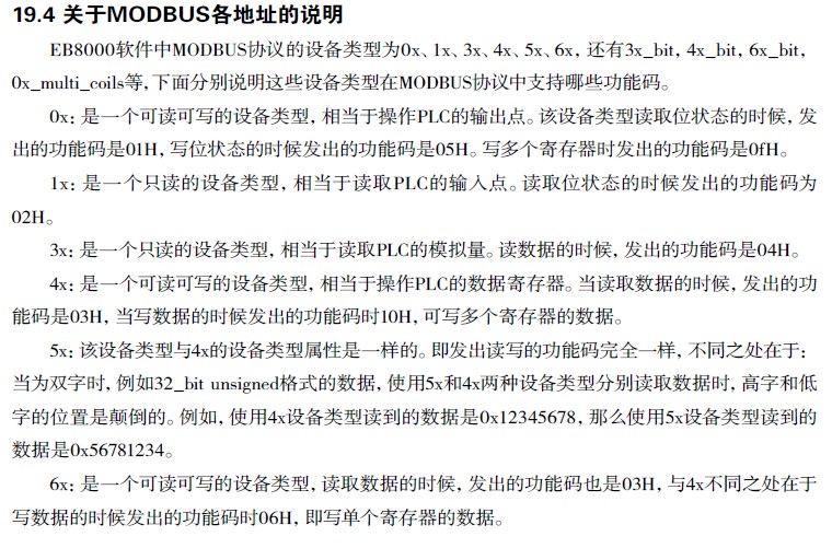

9楼
YXBK
MCGS的屏没用过,图片为威纶屏在MODBUS通讯时的地址类型,分了好几种。
