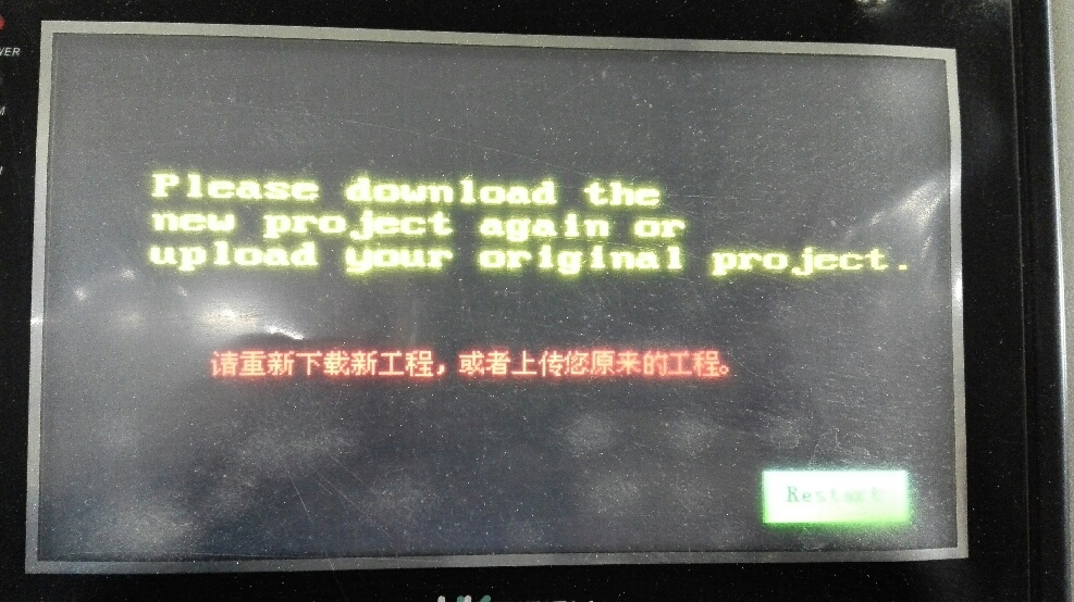

触摸亮黄灯,触摸失灵,有时候开机可以正常显示开机画面,但是无法进入配方画面!是不是威纶触摸屏坏了?

重新下载用户程序;

重新下载工程

重新下载工程试试。

提示的信息很明确啊

重新下载工程试试。

重新下载程序试试,如果不解决问题,那就是屏出问题了。

按照提示重新将工程文件下载嘛!

这个 ,我上次就更换了触摸屏的液晶屏+触摸板,因为程序没法上载所致
