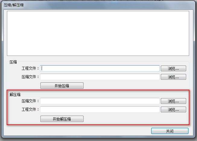

楼主
weiboy320
怎么解压威纶触摸屏cmp文件!
最后修改:
2016/1/11 23:48:07
16-01-11 23:17
1楼
fsjnzhouyan
打开编程软件在工具内选择解压就可以了。
16-01-12 00:33
2楼
26049770
是编译还是反编译
16-01-12 07:28
3楼
YXBK
cmp是压缩文件,点击 工具 ,再点击 压缩/解压缩 ,然后在解压缩部分选择要解压的文件就可以了。
16-01-12 07:52
4楼
YXBK
16-01-12 07:56
5楼
liuhuoaaa
正解 压缩文件
