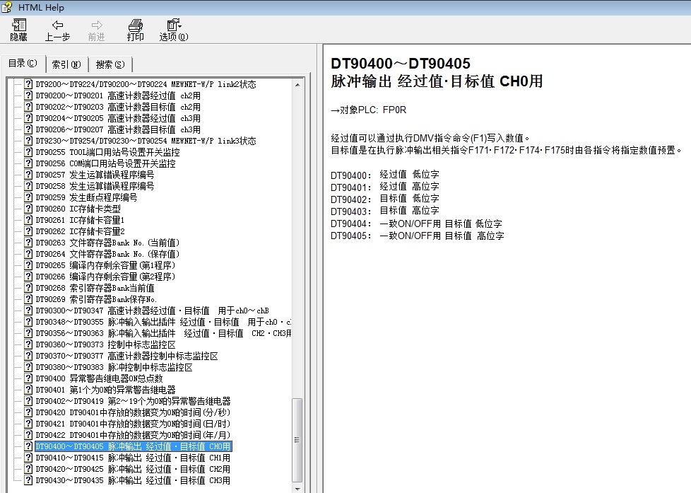

主题:松下有没有检测步进脉冲的指令
点击:1405 回复:21
六个步进可以连动控制吗? 每一个都有初始频率和目标频率吗?

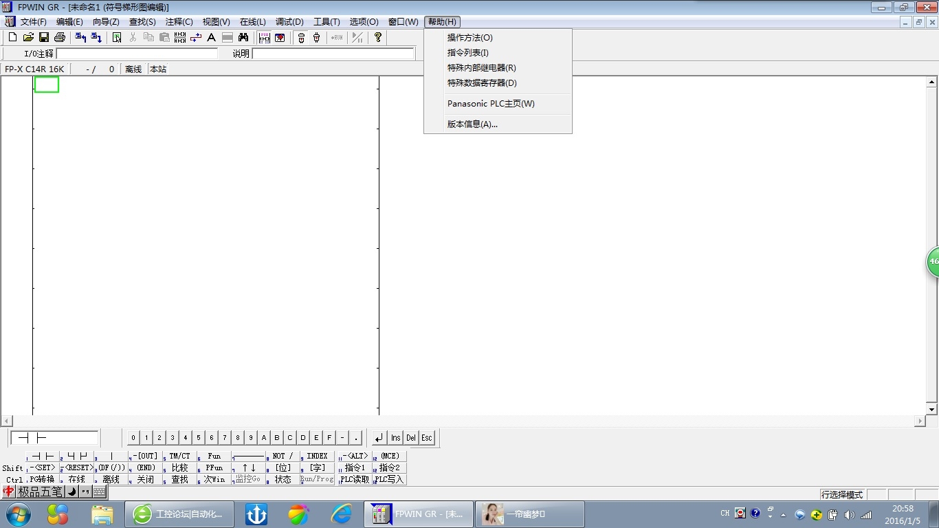

真不想帮你,说得那么明白,你还是不愿意自己去动一下手

这些指令都看过的
16-01-06 14:46

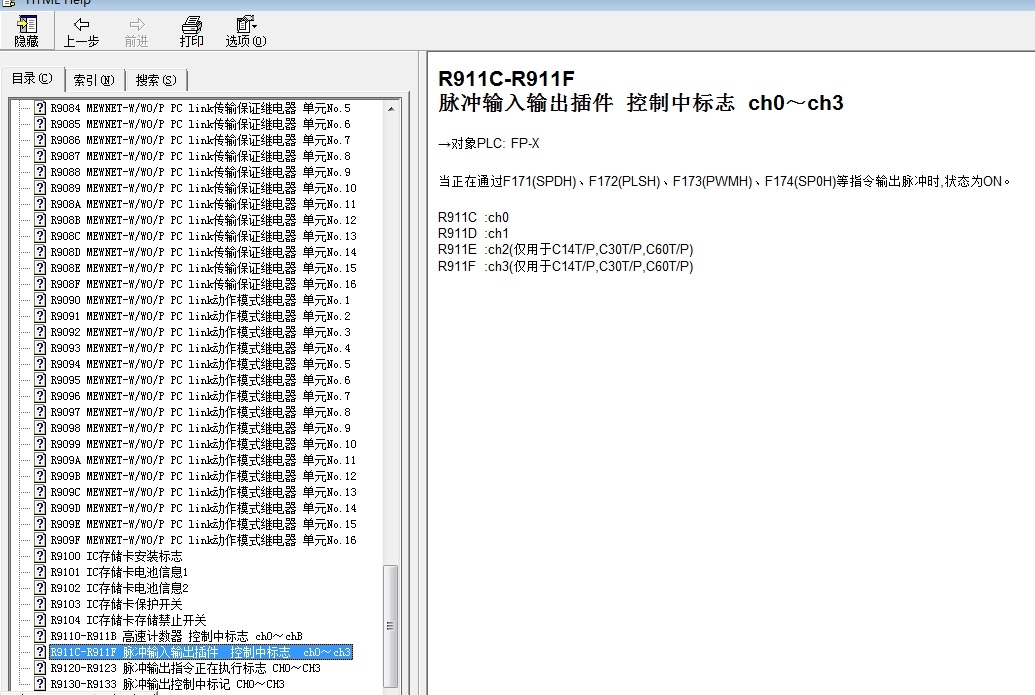

这些特殊寄存器都不能实现你的要求么·~?
16-01-06 16:09
引用 626248971 在 2016/1/6 16:09:31 发言【内容省略】
DT90400怎么运用

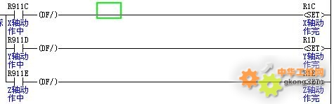

这是我的一个程序用的方法
