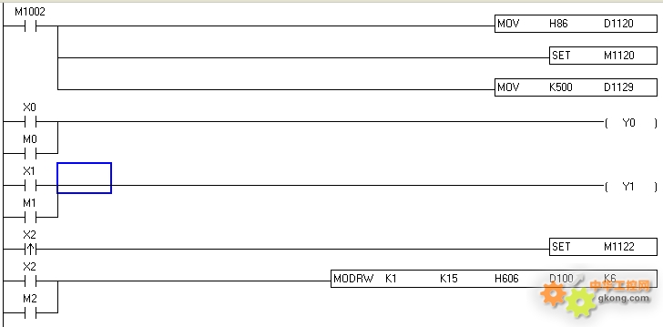

mov H86 D1120
15-12-30 09:25
11楼
340241994

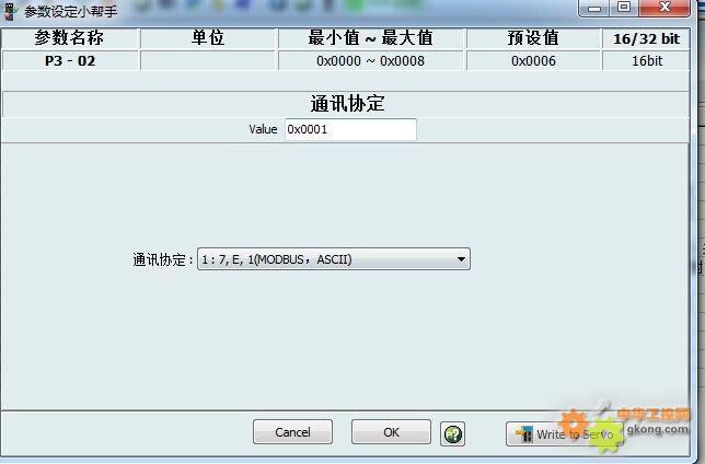

mov h86 d1120 意思是通讯协议为9600.7.e。1
伺服的p3-02要相互匹配
还要确定你的通讯是acs11还是rtu
15-12-30 09:35
12楼
582042554
这个模式我是有设置的。
我PLC和伺服驱动器的通讯都是ASCII模式的,我能不能加你好友啊?我有问题可以问下你的
,谢谢

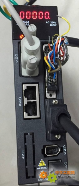

582042554
是不是执行PLC的时候,要连CN5这条线,我原本是没有连的
15-12-30 15:54
14楼
340241994
modbus通讯应该接cn3啊
为什么要接cn5?
我的qq就是这个账号
cn5是反馈信号使用,也就是闭环了

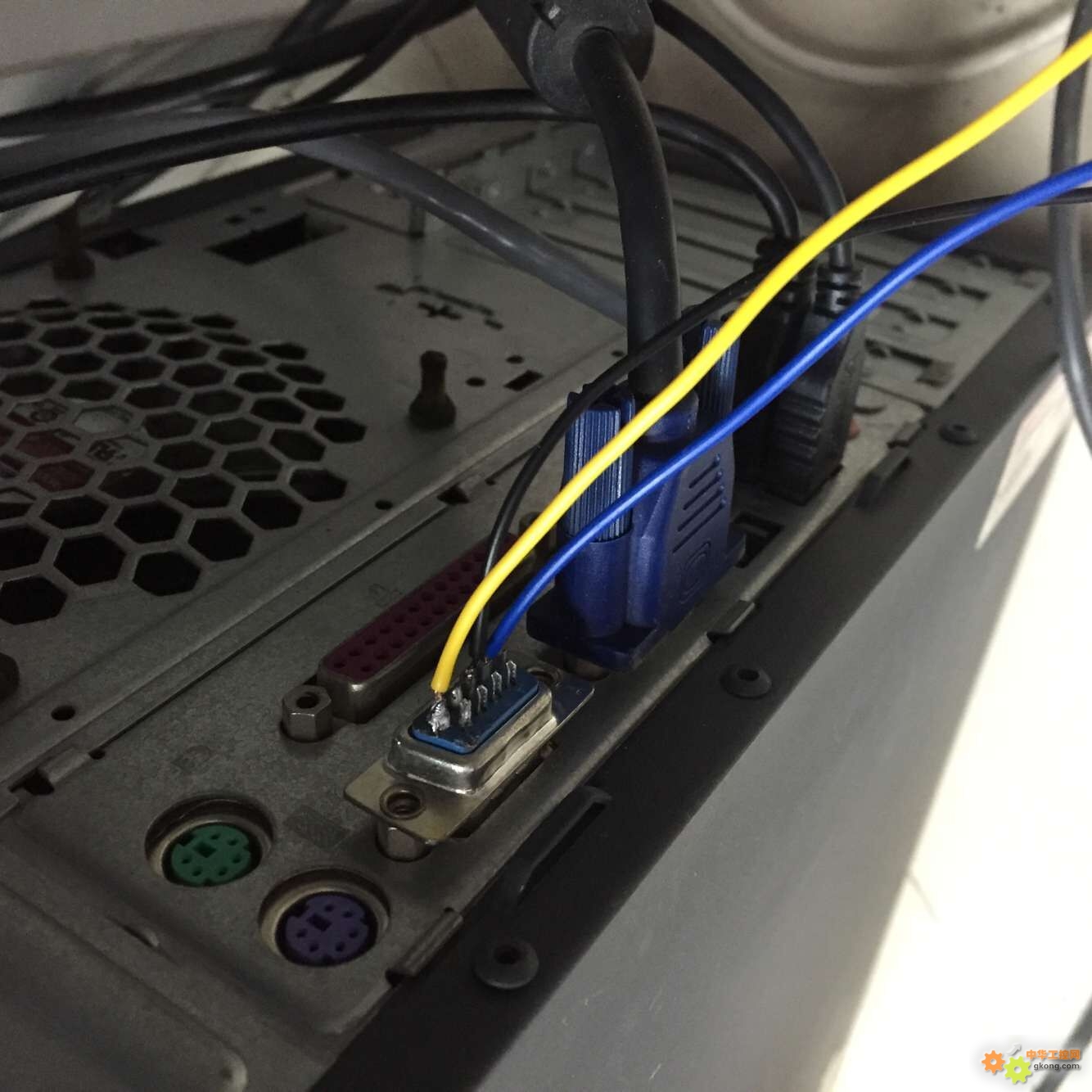

582042554
这是我的CN3接的令一头接在电脑上,接的是RS-232模式的,然后
这是我写的程序,为什么在H606的地址还是接收不到脉冲啊

340241994
大哥,你是plc和伺服通讯,接电脑干什么?
cn3应该和plc接,至于用232还是485,只要两边一样,设置好就行了

582042554
接 plc的是那个8个针的圆孔的,都不知道哪根线,尴尬,还有我加你好友了,你接受下,这个qq号
