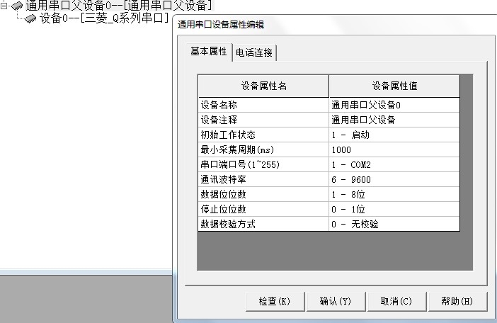

MCGS串口与Q00CPU的程序写入串口之间的通讯如何设置才能正常

首先要找对应PLC的驱动

设备组态里,串口父设备,然后资子设备,你看看子设备里有没有q系列吧

把串口参数 两边设置成一样的

连线 通讯参数正确。

Q00 CPU是RS232通讯
