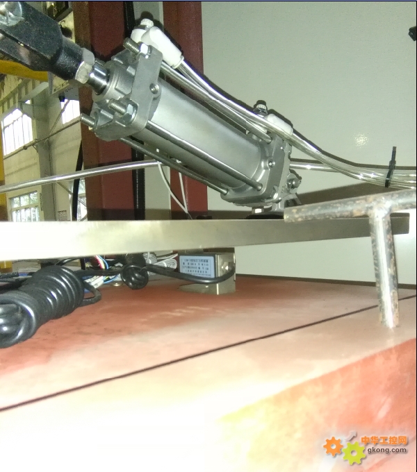

LSR-2型拉压力传感器,用来称重的,前面2个,后面1个,我希望能了解下为何这样布置?原理是什么
chuan
15-11-23 08:34
5楼
rth电
照片上只拍出了一个,这是后面的那个
15-11-23 08:36
6楼
329345277
那就是三只安装的方式,一般多数选择重心120度水平分开安装。
估计你这是长方形的了,因为4只不好找正。
15-11-23 08:51
7楼
rth电
谢谢啊,很久没上了,赏分先给你。此外再请教下, 长方形4只不好找正是什么意思呢?
15-12-31 11:11
8楼
mengx9806
不定位的意思
15-12-31 11:44
9楼
329345277
如果用四个传感器,那么这第四个传感器需要在前三个传感器的同一个平面,否则可能会不受力,甚至出现反向力
