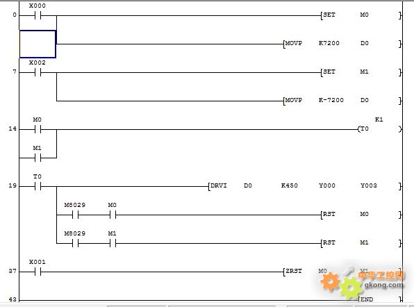

[face=楷体_GB2312]请教各位大神,总共三个问题
问题一:如果我想要X0 ON一次就让步进电机正反转一次有办法吗?
问题二:如果我把PLSV换成PLSR有什么方法可以控制正反转吗?因为PLSR没有方向输出位置D2
问题三:如何在不使用PLSR的状况来进行附带加减速的步进电机正反转呢?[/face]

呵呵;请搞清楚不论是PLSY还是PLSV,仅仅是脉冲输出指令,也就是说正转反还需要另外的信号来控制;
另外,这二个指令给定的脉冲输出数量及脉冲频率是不可以为负数的;
根据你的情况,请使用定位功能指令;

您说的定位指令是DRVA这类的指令吗
我使用PLSV 当D0为负数的时候Y003输出为OFF 我的步进电机驱动器会使步进电机反转反之D0为正数的时候Y003输出为ON

所以说,用定位指令时你还需要通过Y3来控制正反转;
使用DRVI或DRVA更方便些;

george801003
非常感谢Z大的建议
小弟在询问一个问题
DRVI与DRVA有办法做到一次正反转的功能吗
我只要X0 ON一次就好

与你X0没有关系;
你可以程序里设定正转完成后,隔一秒再反转回来;

不好意思
小弟才疏学浅,这两周才刚开始碰PLC
可以麻烦Z大给一些指点吗

drvi或是drva指令,一个按钮完全可以实现正反转的,楼主要弄明白这两条指令的含义,M8029你都知道在这里面用了,再仔细看看,你会有所突破的
