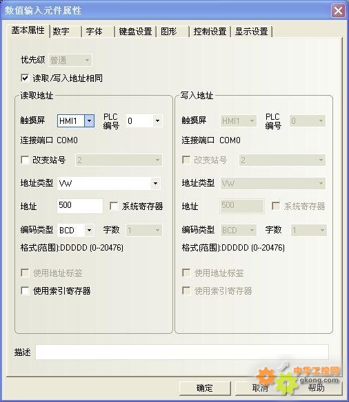

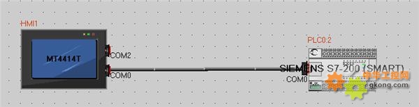

我用步科HMI连接西门子PLC
我在步科上设置数据
PLC上的
但是我实际运行时,在屏设置的数据到PLC后不一样,如:屏上=1 PLC=16 屏上=100 PLC=4096 . 数据好像是16进制的。我要怎么才设置数据一样呢?谢谢各位大虾了。

1、什么叫BCD码?通俗的说就是用16进制数来表示10进制数,如果转换为二进制的话,会发现差异巨大:
例如整数10, 转换为二进制就是 0000 1010
而BCD整数10,转换为二进制就是0001 0000
2、西门子S7-200的定时器指令中的PT引脚的数据类型为INT,即有符号整数,而不是BCD码。

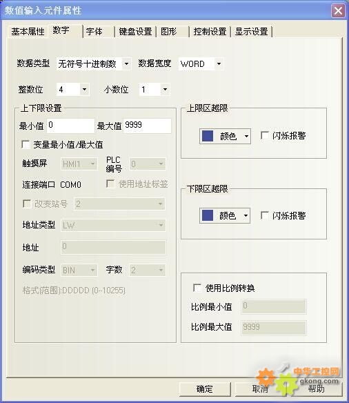

3、因为你在触摸屏的数字输入控件中选择小数位1位,所以你输入1.0,也就是10,因为最右边为小数位。
综上,你应该将VW500的数据类型改为整形并注意输入数据的小数位的设定。

谢谢!数据类型改为有符号整数~加小数一位,是为了设置时输入单位为秒……对了那个数据编码需从BCD改为BIN吧?……再次感谢明天去公司试下。

再次表示感谢~~已经设置好了~!
