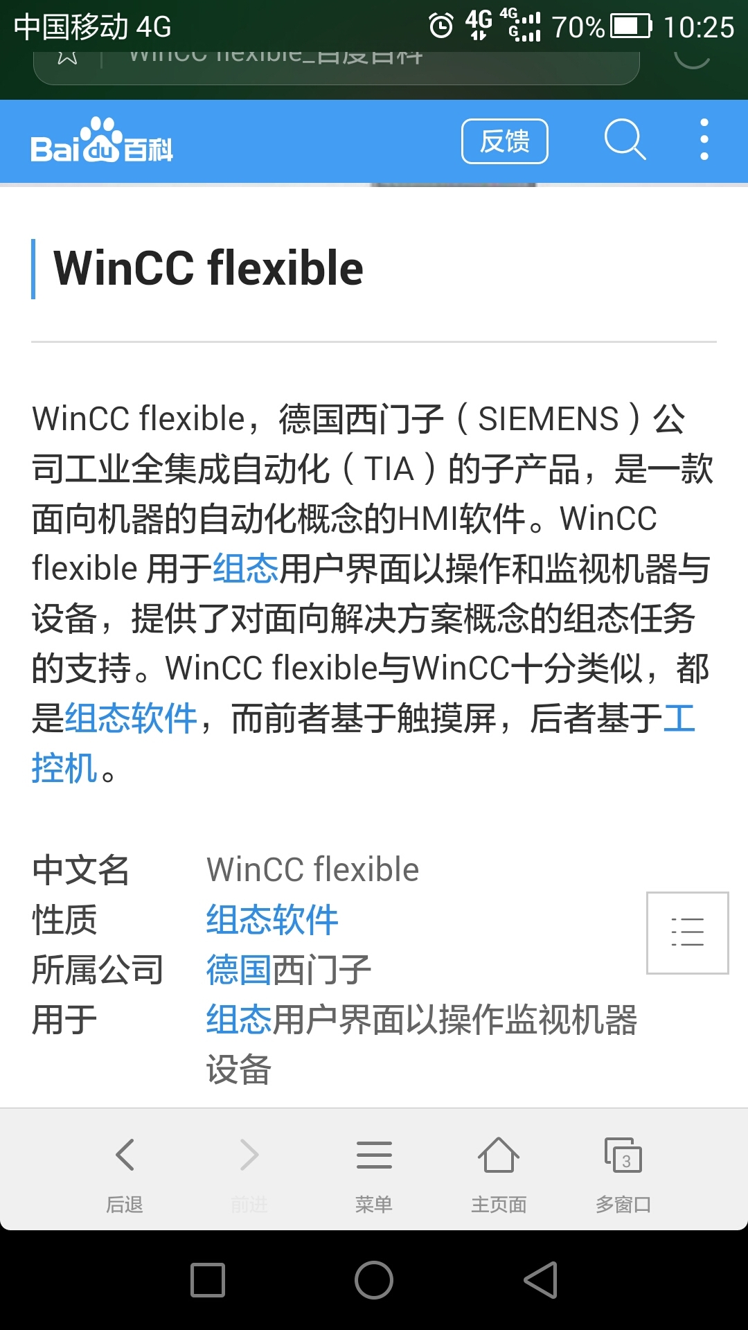

不用想了,一个是基于触摸屏,一个是基于工控机。
这样吧,找个国产的组态软件不就得了?
最后修改:2015/10/21 10:36:09
