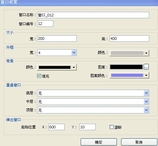

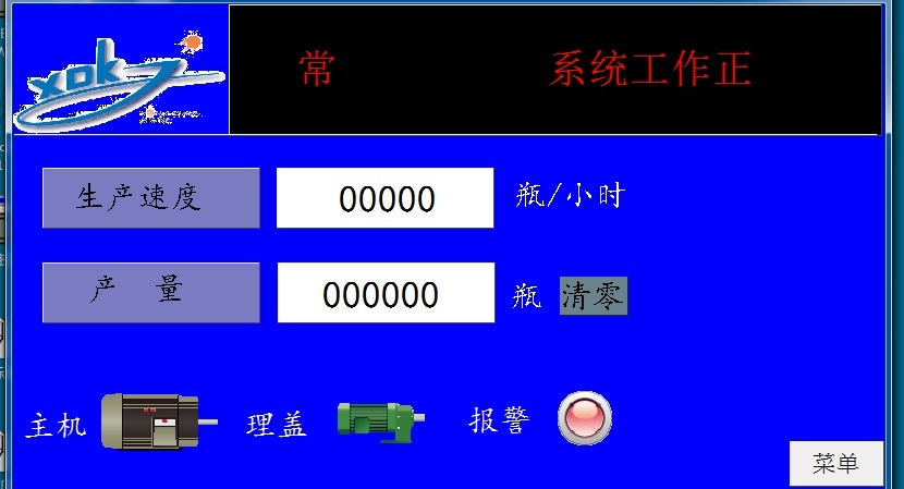

有会做维纶触摸屏的子菜单的吗?就是点击菜单就会像上拉伸,出现主操作,手动操作,监视画面等页面跳转按键,大师们指点

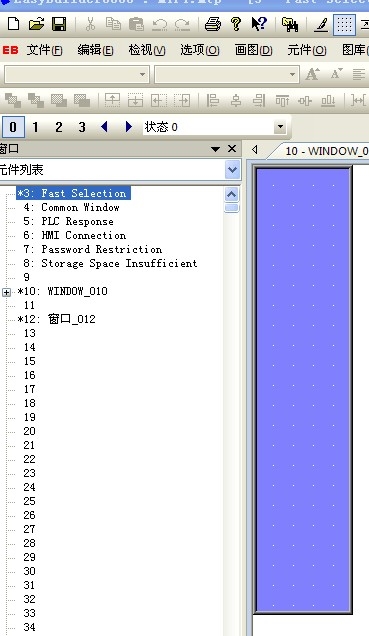

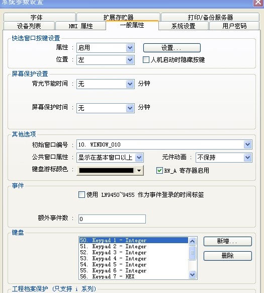

楼主可以直接用3号快选窗口,也可以根据需要自己做个,只要选择合适的宽和高以及所在的X Y 位置就好。
将主操作 等按键放在快选窗口或者自己做的窗口上面。
快选窗口可以放在左边或者右边,自己做的位置随意了。
