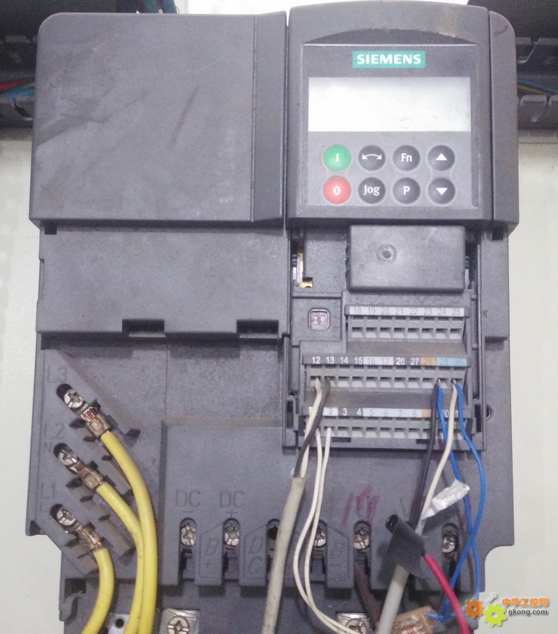

hzwlm
求变频器型号
15-10-08 11:04
1楼
ZCMY
呵呵。
西门子MM440系列;
具体侧面有铭牌;
15-10-08 11:22
2楼
hzwlm
没标牌了。
15-10-08 11:26
3楼
ZCMY
电机多大的?
380V供电这个尺寸应当是2.2KW 3KW 4.0KW三种的其中之一,这三个外形是一模一样,所以你没铭牌是没办法确认的;
15-10-08 11:34
4楼
yang826925
找说明书看功率就知道多大的了
15-10-08 11:41
5楼
fengyuwuzu20
只看到西门子
15-10-08 11:49
6楼
xquan
拿下面板看背面…
15-10-08 12:35
7楼
18025300463
这个你看里面有个固件代码,再比对手册就知道啦。
