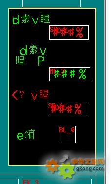

zhang775482731
我的维纶屏,把程序上载到电脑上,反编译后全显示的乱码,这是怎么回事
15-10-01 20:03
1楼
szhenlong
楼主电脑系统字体库缺少原组态字体。
15-10-01 20:42
2楼
zhang775482731
这怎么处理呢,谢谢了
15-10-01 21:15
3楼
ytleader
换成你电脑有的字体
15-10-01 22:09
4楼
szhenlong
按照原屏上字义用自己电脑的字体重写一遍编译下。
15-10-01 22:11
5楼
zhyi0214
字体不一样,下载兼容的字体
15-10-01 22:41
6楼
26049770
有时候我也会遇到乱码的情况
15-10-03 20:27
7楼
fuhuafeng72
字体换个看看
15-10-03 20:39
