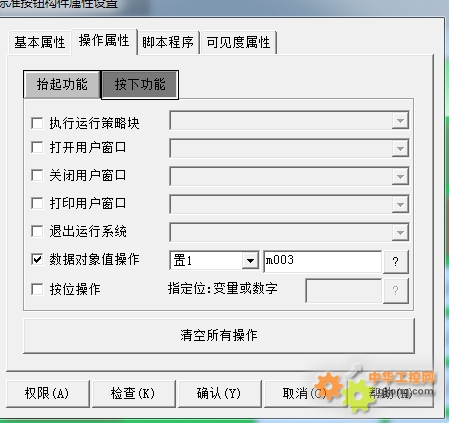

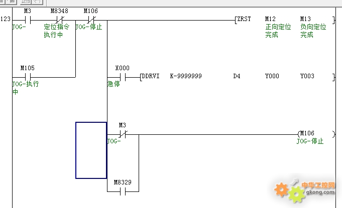

做了个设备,用FX3U PLC与松下伺服器定位,mcgs写入定位参数,JOG+与JOG-速度写进去不起作用,电机速度很慢,但当JOG速度为零时按jog按钮电机不动。其他定位参数都正常工作。哪位大神知道什么原因?

在线监控下D4这个32位数据寄存器中的当前值是多少

DDRVI 指令是什么 ?
15-09-30 20:58
4楼
wang98657432
相对定位
