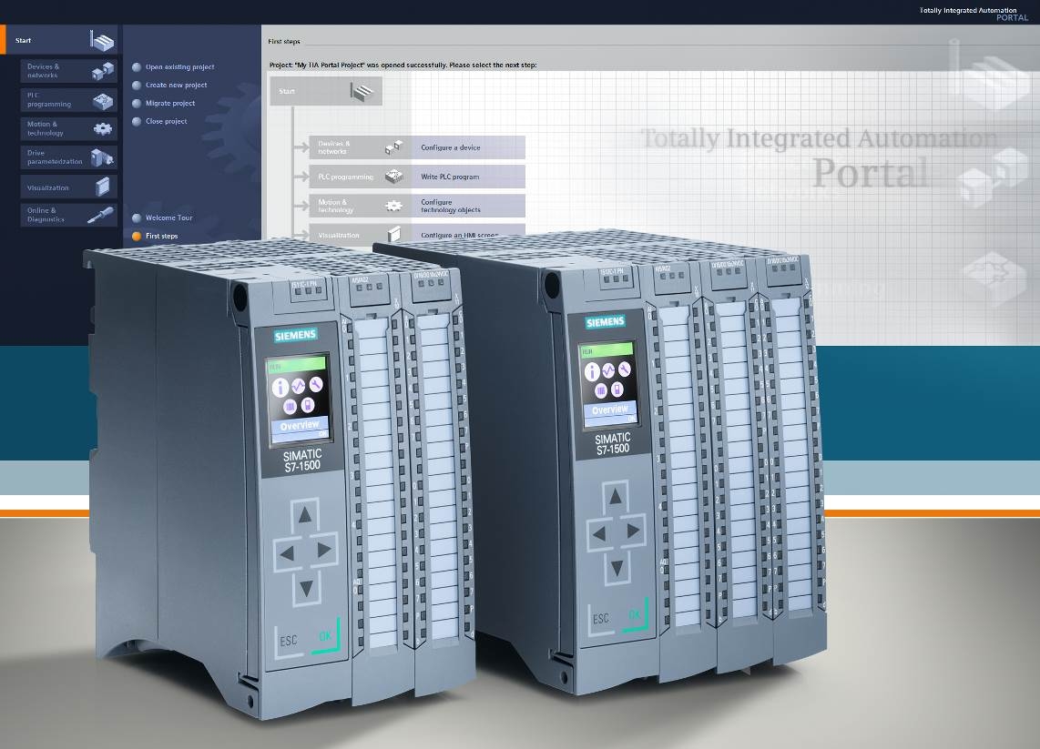

新一代的SIMATIC S7-1500 控制器是SIMATIC PLC家族的新旗舰产品。通过多方面的技术革新,以其卓越的产品设计理念和极高的性价比,为客户关键竞争力方面树立了新的标杆,为实现工业4.0提供强有力的保障。SIMATIC S7-1500控制器在中国上市多年来,在各行各业有了广泛的应用,并取得用户的一致好评。

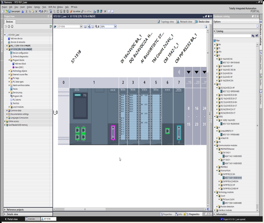

TIA博途软件完美的整合全新SIMATIC系列控制器、I/O、 HMI、驱动等,统一的数据库让用户真切的感受到西门子全集成自动化解决方案的高效与创新。使用智能的TIA博途平台,可以让用户在自动化系统的编程组态上花费更少的精力,从而更好的提升客户生产效率,缩短新产品上市时间。

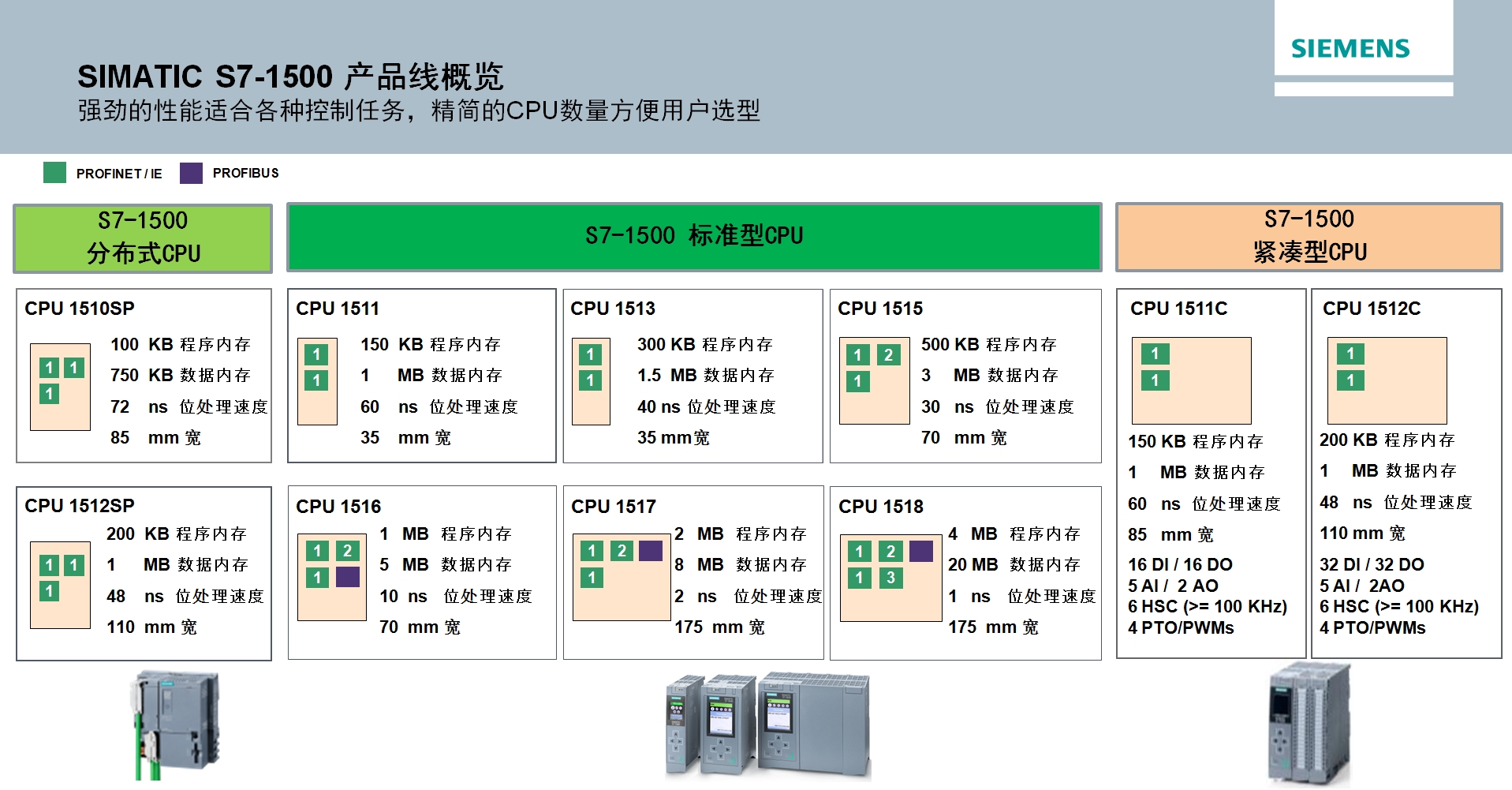

西门子发布两款全新S7-1500C紧凑型 CPU
除了近期发布的S7-1500 标准型,分布型,故障安全性CPU之外。2015年8月,西门子进一步壮大了其SIMATIC S7-1500高级控制器产品家族的阵容。全新发布的两款紧凑型 CPU 1511C 和 CPU 1512C,进一步完善了SIMATIC S7-1500 的产品线。这两款CPU专为对空间要求苛刻的应用量身定制,尤其适用于OEM机器制造等应用领域。
这两款全新的S7-1500C 控制器设计紧凑,性能卓越,性价比高。S7-1500C中集成有各种IO点和工艺功能,所有集成的模块都包含前连接器,客户无需再另行采购。

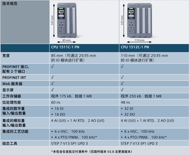

· CPU 1511C-1 PN 的宽度仅为 85 mm,集成有16路数字量输入和16路数字量输出,及5路模拟量输入和2路模拟量输出,集成1对PN口,CPU位处理能力为 60ns。
· CPU 1512C-1 PN 的宽度为 110 mm,集成有32路数字量输入和32路数字量输出,及5路模拟量输入和2路模拟量输出,集成1对PN口,CPU位处理能力为 48ns。
· 每个CPU中都集成有6路100kHz高速计数器。在下一个版本(FW2.0)升级中无需更换硬件,就能额外开放4路高速脉冲输出(PTO/PWM)功能。
· 所有CPU都可根据具体的应用需求,使用信号模块进行进一步灵活扩展。

这两款全新的S7-1500C紧凑型控制器需要通过最新TIA博途版本 STEP 7 Professional V13 SP1 Update4 进行工程组态,并能通过 PLCSIM V13 SP1 Update1进行模拟仿真。
