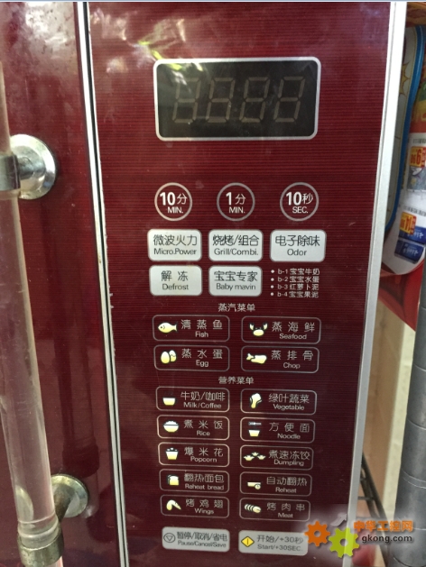

   更换前的面板

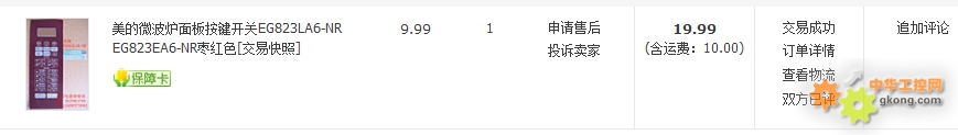

淘宝中购买的面板

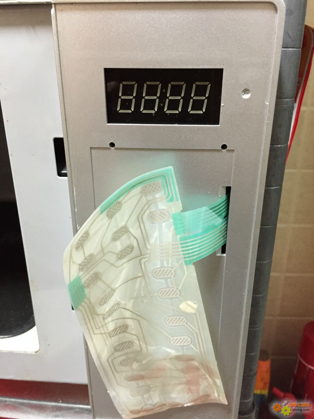

撕开旧的面板

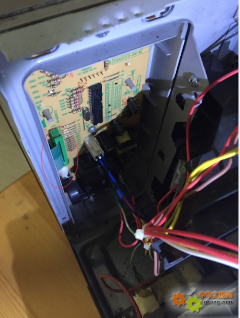

放上新的面板,从后面插上
