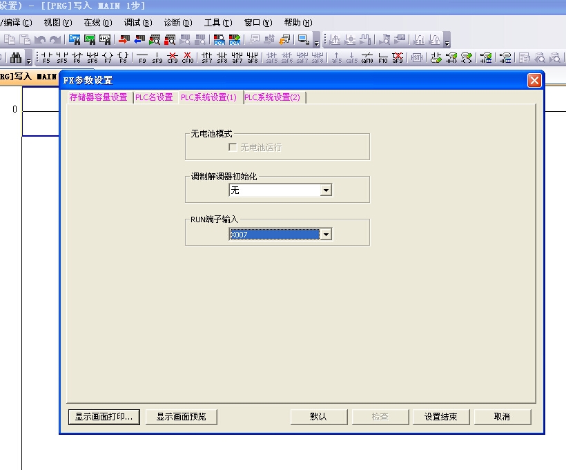

一台FX1S的PLC触摸屏用的MD204LV4,读出PLC的程序没有用到X7口,但是按X7端口按钮却有反应,(原来是急停功能,按下后确实是急停)可在程序中没找到X7,猜测是不是文本屏在读取x7口并根据该端口状态置位了相应标志位?但文本屏有(读取io口状态并做出判断)有这种功能么?

呵呵;看下PLC程序运行灯,是不是X7按下就STOP了;

按下之后RUN灯就熄了,松开后能复位,回归原点。

不是你想的那样;
人家的PLC设置是用X7来控RUN/STOP的;

ZCMY
这样设定就OK了;

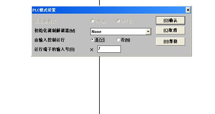

7楼
cfg168
又看到熟悉的画面,老款的三菱PLC编程软件FXGP-WIN-C,对吗?

ZCMY
与软件无关,PLC本身就有这样的功能;
GX-Works一样可以的;

zuoxp616
ZCMY正解,是这样的,我在手册上也找到了,谢谢!
