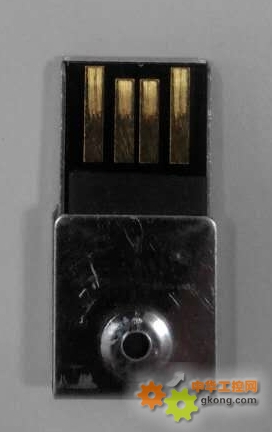

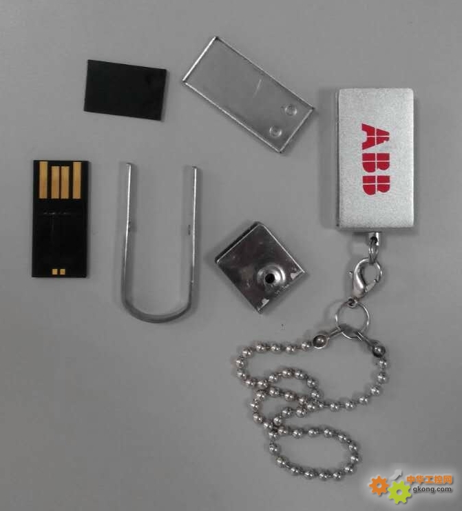

   小T这时候恰恰缺少一个做系统用的U盘,望着ABB牙根直痒痒。遂做了抛弃之念。就在一念之间,何不拆开看看到底是什么个情形?于是U盘化作下图几个零件。

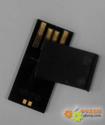

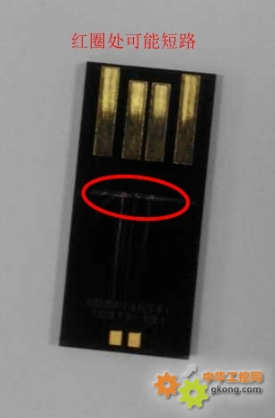

   仔细查看之下亦无大的发现。幸亏身旁同事提醒一声,现在看看好不好使。结果出乎意料,居然好使了。在同事的帮助之下,看到u盘四个引脚下边有些划破黑色的痕迹,怀疑是这里有问题。估计是固定旋转的夹片的边缘将u盘主体的引线划开并短路。
图中黑色的L形塑料片打开时在u盘引脚背面放置,怀疑是应该在正面,这样就可以防止短路了,不知道是厂家设计的失误还是安装操作的问题。

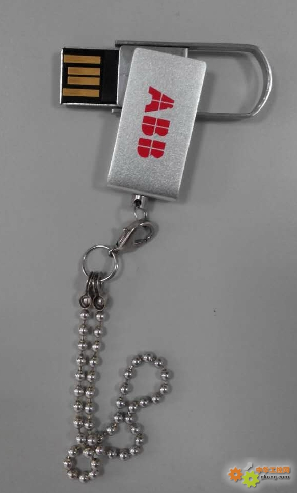

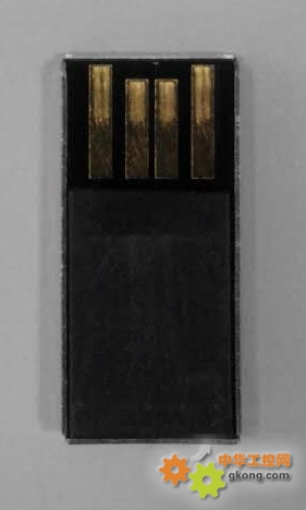

既然能用了,自然心情大悦。遂把L形塑料倒置在上面,但是觉得这样可能使u盘的接口不够厚度。从薄塑料板上截取一块,垫于u盘模块主体之下,复原图如下:
   安装之后,多次试验,都通过了考核,看样子问题就是出在这里。拷了几个大文件,然后长时间读取u盘,都没出现什么问题。
