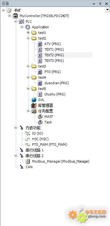

主题:施耐德初学者(学习施耐德PLC通过Modbus通讯控制变频器样例程序)
点击:15216 回复:17
楼主
15588900021
1.程序说明:本例为施耐德M238系列PLC控制ATV系列变频器的一拖二通讯程序,一对一控制时只需要其中一台程序即可.
2.程序内容分析:程序分为读写数据交换和逻辑控制两部分,PLC分时对两台变频器进行读写状态字/控制住操作,逻辑程序再对读回的状态字进行判断,给出相应的控制命令。
大家从下往上看,有什么地方不明白咱们可以交流。

1楼
15588900021
这是通过系统库自带的功能块进行读写操作不需要考虑字表,直接添加要读写的字地址就可以,比较容易上手。

3楼
15588900021
直接拖出来读写块,给他的管脚上配上参数地址就可以了

9楼
15588900021
其实入门后挺简单的,都是功能块
