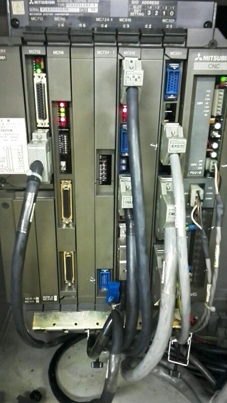

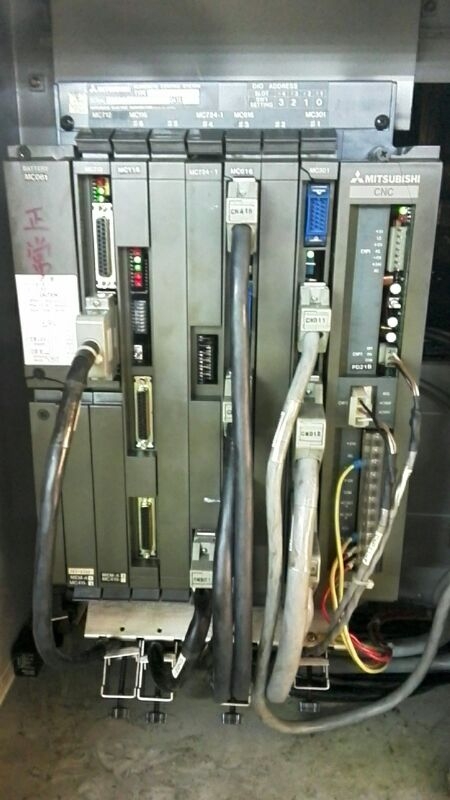

老马扎克T32—2型手动正常自动时Z轴向反方向移动.后报警120。
后从另一台好机A机上拆MC116装在故障机上,故障机正常

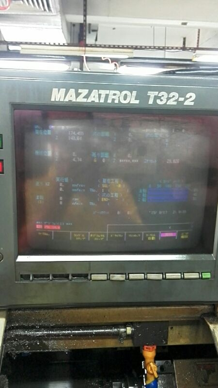

接着把MC116装回另A机上,A机报警如图
原本一台故障机,现在成两台了,!!有兄弟修过这种机的吗?望能指点!

故障扩大了,第一张照片看不清楚,120报警后面有什么说明吗?
15-08-28 11:03
2楼
597148312
有,但是日文。大概意思是超程。我估计是某个参数改变引起的。。车间线路整改,整改前是好的。。整改后出现故障!
15-08-28 11:20
3楼
zzn6737
丢数据了吗?根据报警找相关参数看看!

MC116再交换一次,注意插接件连接可靠。
