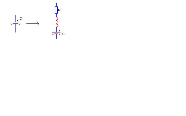

电解电容器,大致可等效为图1所示的C、L、R等三种特性的组合。其中L的存在使其高频滤波特性变差,因而常见在电解电容两端并联小容量无极量电容,以补偿其高频特性之不足。而无法不存在的交流等效电阻R,当然是愈小愈好。通常10——1000uF电解电容的器,其交流内阻应该在1Ω以内(注意,千万不要以为咸工给出的为标准数据,只是大概其——据手头ESR表得出的测量结果),R值大了,说明电容已经不是电容,而变身为电阻了。这只“电容器”既充不进电,也放不出电了,应该将其清理出电容器的队伍了。
查看大图
图1 电容器等效电路

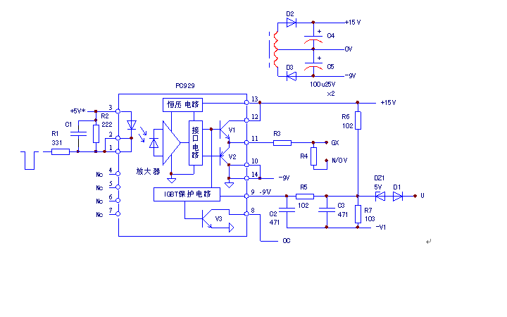

2、海利变HLP-A型3.7kW变频器。IGBT模块损坏。检测驱动电路,测量停机负压、负电流均正常,启动跳OC。在PC929的9、10短接屏蔽故障,测脉冲正电压、脉冲正电流值均正常(这下子不怀疑滤波电容了)。去掉屏蔽后试机,上电跳OC,为主电路限流上电,试在IGBT脉冲端子屏蔽故障,无效。检查管压降检测电路,只有R6、R7等七个元件,确认并无问题。电路如图2所示。
查看大图
图2 PC929 OC故障检测电路(元件为随机标注)
  将D1正极或负极与0V短接之,无法屏蔽OC故障;将DZ1稳压二极管的负极与0V短接,或将PC929的9、10脚直接短接,均能屏蔽故障。感觉PC929的9脚在脉冲传输期间的正电压幅度似乎偏低,未能达到令DZ1反向击穿的水平。
将三路都屏蔽后能运行,只要有一路不屏蔽即报EOC。说明三路管压降检测电路均检测到未开通信号(查到这儿,三路PC929俱报OC,肯定只能有一个共性原因了)。三路驱动电路,都不能正常工作且表现一致,反而说明三路驱动电路都是好的,问题应该是出在供电电源上(3路驱动因信号共地,共用一路供电电源)。供电电源电路如图2右上角电路所示。

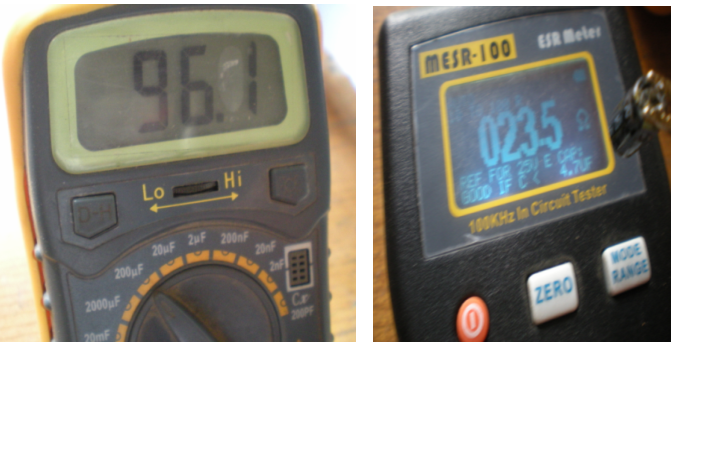

摘下电容C4(100uF25V)测量,无漏电,电容量在96uF,正常。检测其ESR值,真相显现:其交流电阻已达23.5Ω,如图3所示,代换后故障排除。
查看大图
图3 100uF35V电容两种测试结果
分析:由于C4电容失效,使脉冲传输期间的峰值电压降低,不能击穿稳压二极管DZ1,使IGBT导通管压降检测电路工作异常,报OC故障。

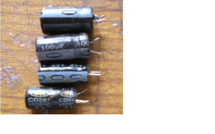

在一位资深的、爱好电子电路人士眼中,一块选材与做工精良的线路板,无异于一件精美的艺术品;此刻的几只电容器,在我眼中看来,虽身披脏污,仍不失靓丽,未舍得扔掉,让大家一览啊,见图4。
查看大图
图4 拆下的故障电容器,外观与容量均完好

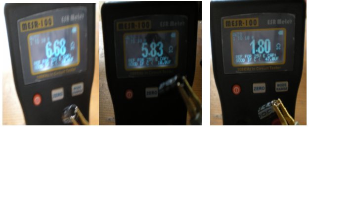

图5 另三只电容检测ESR值
  提示:电烙铁的焊接加热,有使电解电容“病愈”的作用,如其中一只电容,当时检测其电阻,仅为1.3Ω,但充分冷却后再测,变为6.68Ω,有些元件,烫一下,立马就表现正常了,检修过程中需要警惕这种现象啊。
