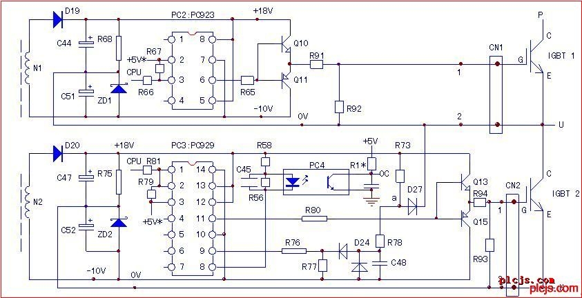

一台达B型15Kw变频器,送来说是运行报Occ,接好维修电源查看几次故障记录,都是Occ,空载起动后没有报,输出有电压,但在输出侧接灯泡立即报Occ,复位后测传感器和驱动都正常问题是再次试机却正常了,然后接三相电用3Kw电机试也不报故障了,有类似经验的师傅说一下从何下手呢,是传感器,929,还是运放呢,

换主板吧!台达occ就象台安oca.ocb.ocd那样,不分新机旧机都是常见病
15-08-07 08:28
全部更换929驱动芯片,还有积分电容
15-08-07 10:51
电流互感器,运放及运放供电电路都有可能。
15-08-07 11:32
引用 caozhihong328 在 2015/8/7 10:51:07 发言【内容省略】
积分电容是929下面一端接负压的贴片吗
15-08-07 11:46
考虑更换可疑元件,是着重电流检测还是压降检测,不可能全部换吧
15-08-07 12:14
引用 1069391203 在 2015/8/7 11:46:50 发言【内容省略】
里面的C48就是积分电容

有一台22KWB型机器,有时候上电就报OCC(几分钟以后),有时候运行报OCC(几分钟以后),主回路没有加电也会报(几分钟以后),带7.5KW电机不到一分钟就报(看到的检测电流是和平时其他变频器运行时候的一致),带模块测量驱动电压13V,-8V,有时候又不报,报OCC后929 8脚电压是10V左右,三只霍尔传感器输出信号均在几毫伏,是哪里的问题呢
