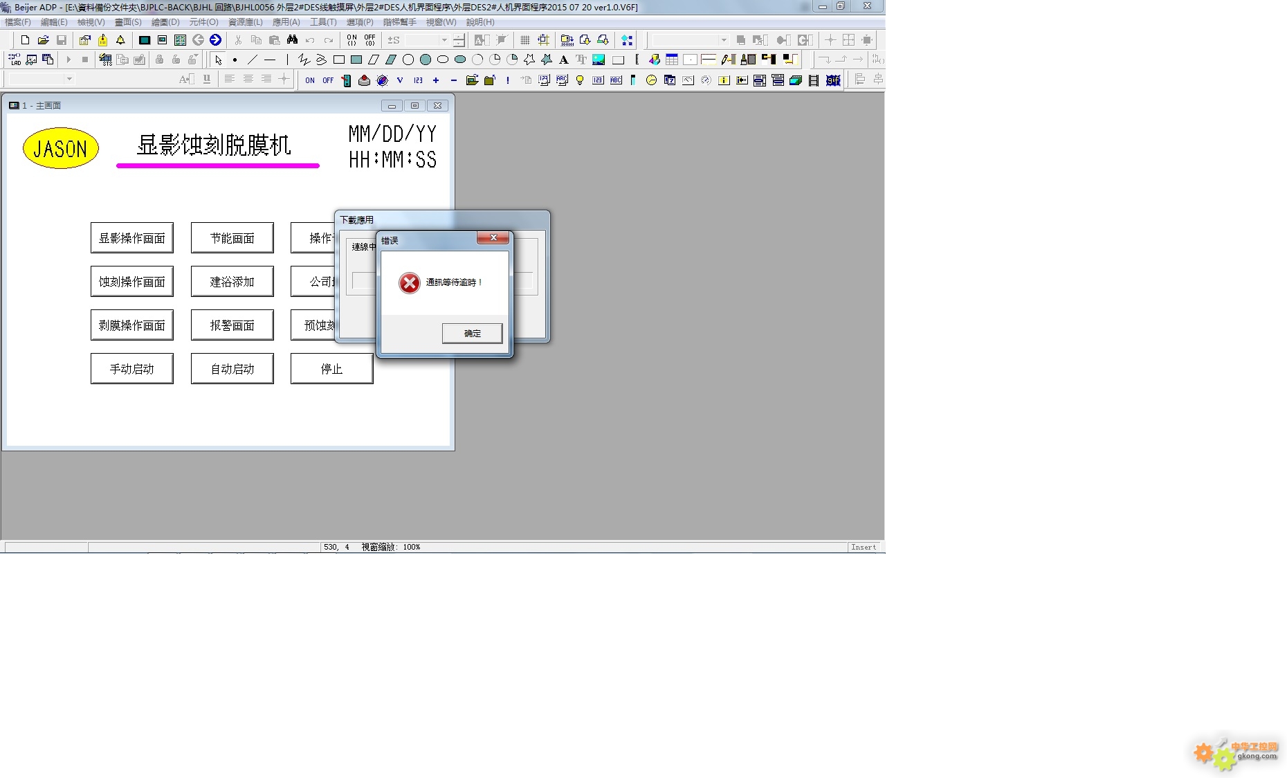

主题:有没有HITECH触摸屏达人?连线时出现通讯逾时警报,无法上载、下载
点击:1927 回复:11
HITECH PWS6A00T-P型号,

第一 连线不对
第二 设置不对

拨码设置:3、4、7on

搞定了,3、4、6、7on,触摸屏上输入密码后进入上载、下载端口设置画面,将USB改为com2口

表情USB口也一样可以下载的,只是要通讯设置里设定下;

有一条USB线,装驱动装了半天都没装上(系统自动搜),手动没看到哪里装。
