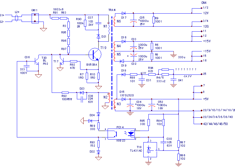

主题:海利普P型机15kW变频器开关电源电路戡误
点击:2684 回复:10
楼主
xq09181
如题。因重修该机型过电压故障,测试中惊觉原测绘图有误。测绘中,尤其出书后,渐感沉重、后怕,汗颜,乃至于自责。由测绘而成的电路图,不知其中还有多少不确定处。电路勘误后,其原理说明,也会随之改动,甚至会颠覆原有的认识。 正如下图所示。但未有更好的途径,也未有过多的精力,来改正这些错误。个人之力,真是太渺小,太无奈。
查看大图
图一 原D22、D24接法电路测绘有误

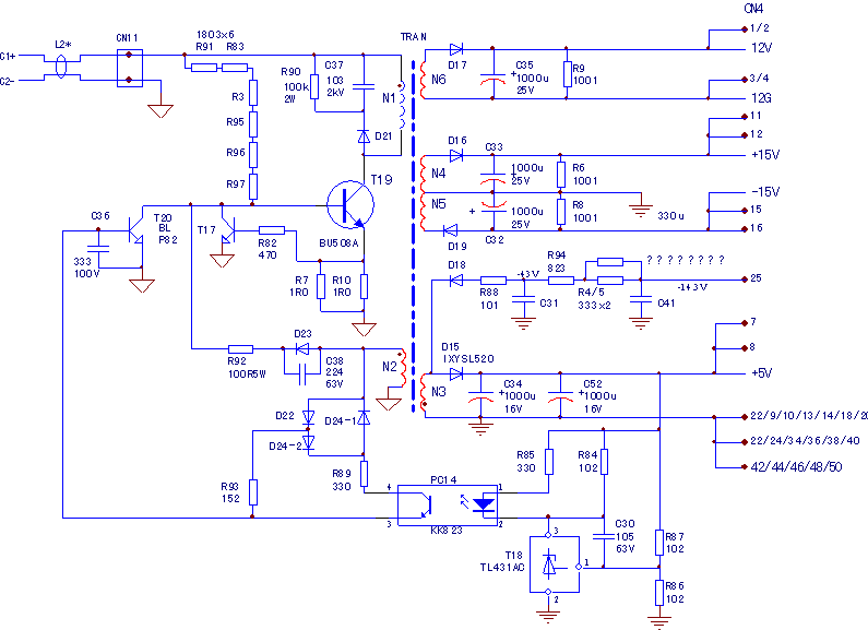

查看大图
图二 D22、D24更正后电路
咸庆信 2015年7月18日于家中

顺便再提示版主一个小细节:C32电解电容的极性也画反了。

三哥好
老师 好像还有一只 d20的二极管没画出来 t17的c e极之间丝印代码d2

137364649
你好请教下,那只丝印D2的 二极管可用什么管子代替?
19-09-03 08:31
7楼
xq09181
相当于直插件的1N4148,高频整流二极管。贴片型号A7,或A7W。
