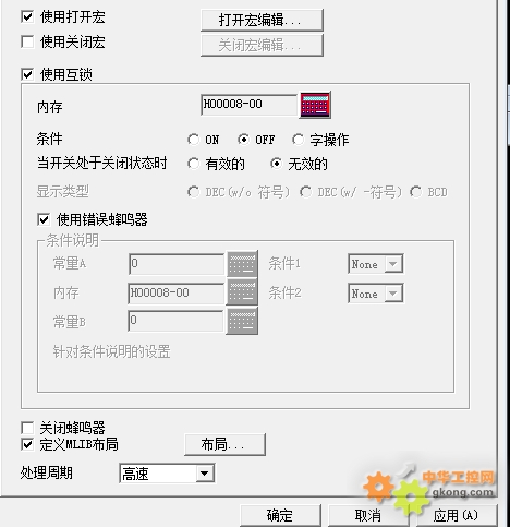

有个开关 是个多层重叠的

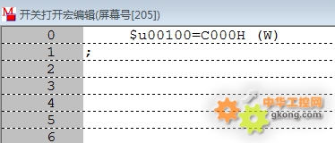

打开的时候有个宏
连接的是欧姆龙CJ1M的plc
这个宏起个什么样的作用?
谢谢了

fujifa
你贴的指令我只能从字面上给你解释了。就是将C0的值送入内部寄存器U100中。

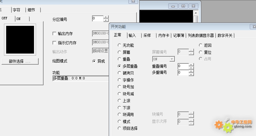

多层重叠你至少应该贴出多层重叠的设置来,否则怎么回答呢?

ytleaderplc
好的
这是设置

fujifa
请同时贴出Read Area和Write Area中设定的地址。
15-07-16 08:35
5楼
ytleaderplc
T103和D1003
15-07-16 10:23
6楼
fujifa
这样分析只是给U100赋值而已了。
15-07-16 10:40
7楼
ytleaderplc
嗯,没有特殊作用就好。准备换触摸屏。
