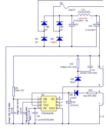

家里的豆浆机的电源板坏了,看了又看没发现关键的电源开关管,有450V的平波电容,有尖峰吸收电路并再一次绕组上,就是没找到开关管。

用的贴片元件在线路板反面,铜箔面

cfg168
一次性胶封装的,要维修必须把胶清掉,我家的洗衣机主控板就是这样维修的。

1035182683
这样的小功率开关电源,开关管一般封装在控制IC内部,一般都是贴片安装的。

1064656328
在电源块里!

lf2039952
昨天在电源板背面除胶有个SOP-8贴片以为是3844结果不是,型号OF 2226CP,印字查了下没有,见过三菱电源管理芯片和开关管一体的,没想到这个还可以小到用SOP-8封装!
