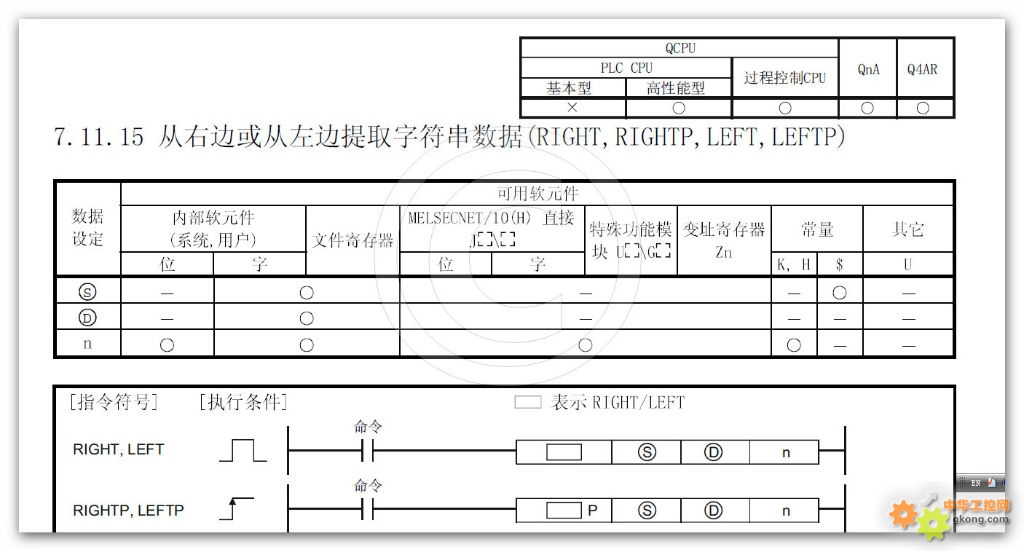

三菱plc字符串中如何只取前几个字母,比如知道存储器ZR100中的字符串为ABCDEF,如何只取出其中的ABCD四个字母?谢谢了啊

使用LEFT指令。

您好,您说的是SFTL指令吗?LEFT好像没这个指令吧,求详细解释一下呀!谢谢啦!

cvlsam
qiuyanhu
在 2015/7/14 17:06:51 发言
【内容省略】
