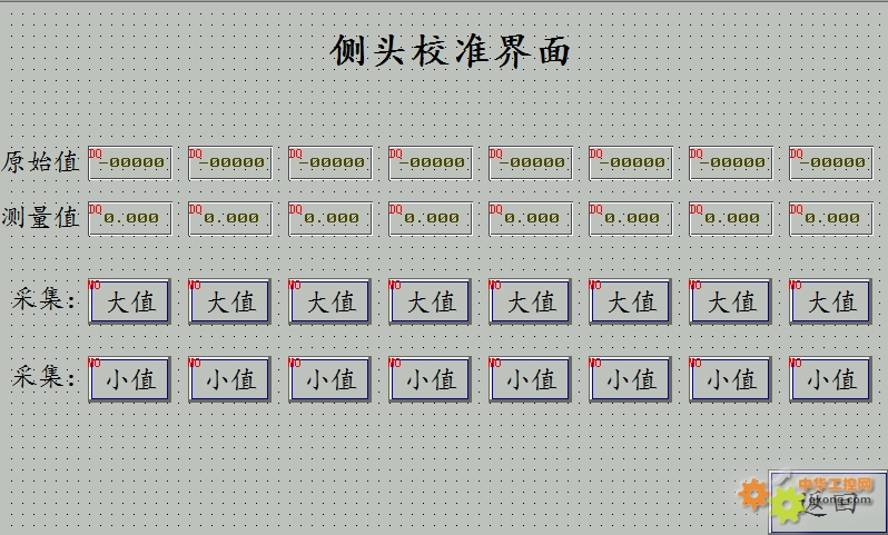

叫我小马哥
这个界面是我第一次做的 感觉不怎么可以 可是不知道怎么改动 请各位大神指导指导!!!灰常感谢!!!

cfg168
如果说触摸屏显示的尺寸真如楼主所截的图片那么大的话,建议把显示框和采集的按键做得更加大,方便操作人员操作。

风之力
每一列测试的是什么东西都不注明。

ytleaderplc
相同的一类用框框起来
