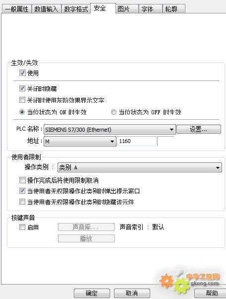

第一次用维纶的屏 按键可以设置密码吗(就是按按键的时候提示输入密码才能跳转画面)

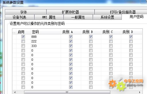

先在hmi属性栏设置权限,再在具体按钮启用权限。

就像4楼说的

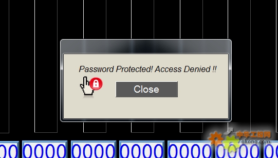

根据你的说明 结果显示这样的

这个是提示啊。
选择上面那一行选项 (完成后限制取消) 试试怎么样?

呵呵,可以的,按照6楼的方法试一下,目前手头的设备就搞了这样的功能,因为有些参数不能随便让产线的操作员改的,客户就这样要求我们加上去的
